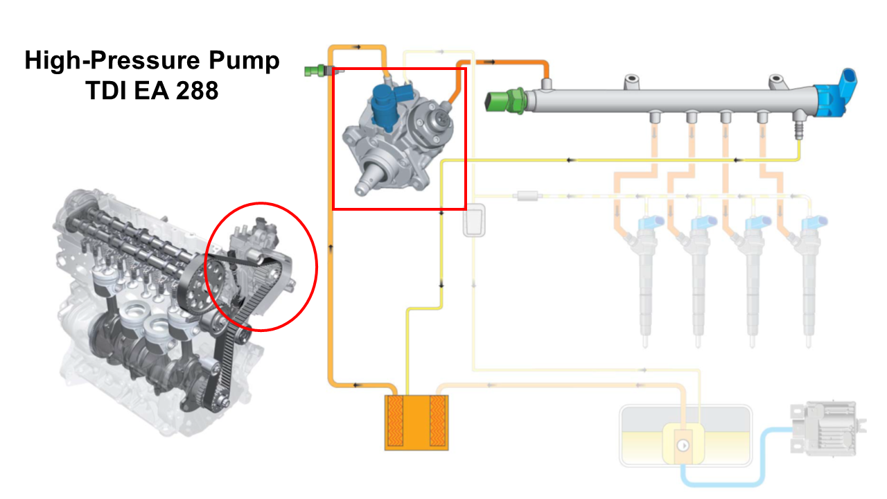

Въпрос за помпата високо налягане (High-Pressure Pump) на EA 288
Колеги, бях да обслужвам автомобила (Ауди В9 2.0 TDI) и там ме сюрпризираха, че трябва да се подготвя психически за смяна на помпата за високо налягане на рейла (рано, или късно), но по-добре "навреме", което ще рече когато колата "чукне" 200-230 хиляди км., дори без да има симптоматика... ей така профилактично, понеже ако се появят симптомите, вече ще е късно. Определено бях стреснат, особено от сумите, които ми цитираха за отстраняване на последствията. Разрових тук из форума, какво има писано и намерих подобна информация, но не и за конкретни интервали за такава подмяна. Това, което изчетох резюмирам така - при този двигател, корпуса на помпата е от алуминий и лесно се поддава на износване, особено при "сухо триене", което се получава при смяна на горивен филтър, ако системата не се обезвъздуши адекватно с предварително задействане на подкачващата помпа в резервоара. Образуваните стружки могат да "убият" дюзите и да причинят и други щети на мотора. До тук добре - възниква въпросът - какви са вариантите, освен преждевременна смяна на въпросната помпа, която си работи добре (и не е ясно още колко може да работи така) - има ли вариант за модифициране, или подмяна с такава (от по-стар двигател), която е с чугунен корпус и няма такива потенциални проблеми? ...и още един въпрос - има ли начин да се прекара горивото преди рейла през някакъв вид филтър?
П.С. Има ли колеги с този двигател, каито са се сблъсквали реално с този проблем и как са го решили?
