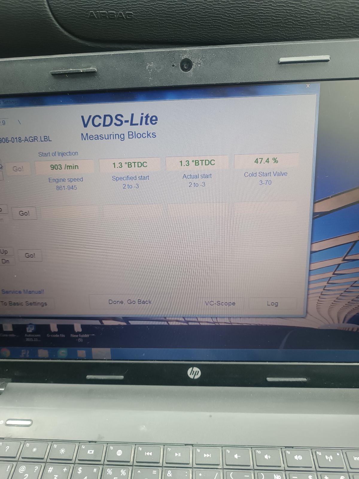

Здравейте колеги, имам едно питане за центровка на помпата.
Според вас има ли нужда от въртене на колелото
Колата е автомат,пали добре и върви сравнително добре единствено имам чувството че мотора работи една идея леко твърдо.

Timing графиката ми е 45
На 4 канал 1.3 btdc 1.8btdc cold start valve е 48,2%
1канал 3.0mg/str injection quality
13 канал cyl1 0.16mg/ctr, cyl2 0.33 cyl mg/ctr 3 -078mg/ctr cyl4 0.28mg/ctr

Това на графиката ми е 45 не го разбирам. Там има три наклонени черти, зелена, синя и червена. Ако двете жълти се пресичат между синята и зелената няма нужда да въртиш колелото.

Направи лог в движение на канал 4. Трябва actual start да следва specified start. Те и на място трябва да са еднакви де. Защото е странно, че според графиката центровката ти е малко в закъснение а в каналите е с 0.5° в предварение спрямо очакваното

С въртенето на колелото ще докараш точката на графиката да е между синята и зелената линия.

Ами на закъснение е.На измервателните канали се вижда,че е наваксана с 42% работа на авансатора.Но,то и така е добре защото в даден режим компютъра иска закъснение.И още нещо -колата трябва да е загряла и да сложиш отметка долу в квадратчето 80° Hot.

Мнениеот goppa » Нед 02 мар 2025 21:48
Не си я настъпвал в лога. Карал си полекичка.
Изглежда сякаш почти се следват искано и реално. Може леко да е позамърляна цедката на авансаторният клапан.

Според мен я бутни на 55-60 тайминга и виж как ще бъде

Това не е никакъв лог.Трябва да го направиш в движение.Има бутон"start".4 -та предавка 1400 об. и натискаш газта до край без да отпускаш,и така до 4000 об.Колата ти е добре,не си прави експерименти.
