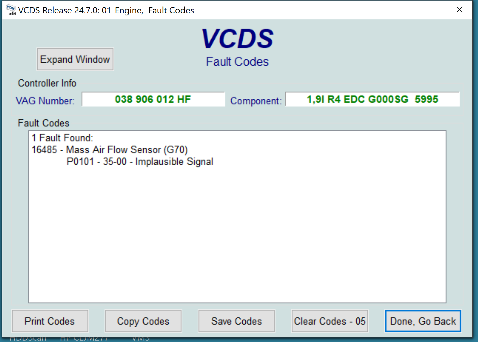

Към автора на темата- провери ли за грешки?
invisiblewin
- Мнения: 12
- Регистриран на: Чет 14 сеп 2017 15:28
Re: Golf 4 1.9 тди ALH 2004 Форсира се сама
Тази грешка беше записана след форсирането. Изтрих я и засега не се е появила.
