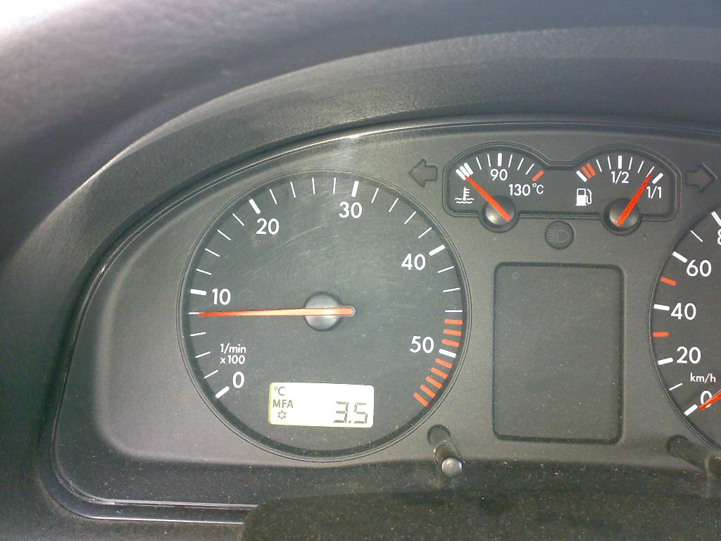

Здравейте! На Passata на празен ход имам една гадна вибращия дето направо ти бърка в мозъка.Имам А4 1.9 TDI AFN-мотор която като я купих пак имаше някаква вибрация(не толкова натрапчива).Взех двата маслени тампона от Юнитрейд и колата заспа.Тук по аналогия реших че случая е същия взех 2-та тампона от PORCHE-изток,смених ги но промяна почти никаква.Като подадеш малко газ около 930-950 оборота на око,вибрацията изчезва.
Та искам да питам имал ли е някои подобен проблем и какви са нормалните обороти на тази кола.В autodata пише idle speed rpm: 835-910. Това за оборотите ли е?
Това са ми оборотите на празен ход.

Аз мисля, че са ти ниски оборотите. На АФН-а оборотите трябва да са 903. На ВАГ-КОМ закачал ли си я да видиш какво показва? Оборотомера може да лъже.

Не съм я закачал.Но като ги запаля една до друга с А4 изглежа че са им еднакви оборотите.Пасата работи сякаш по твърдо.Мисля да не би маховика нещо да не е наред,но той ще се усеща още по силно във високите обороти.

Днес я закачих на VCDS. Показа 819 оборота в минута. С комютъра успяхме да ги вдигнем до 861 и повече не щат да мръднат. Вибрацията малко се поуспокои но пак я има.Дайте съвет какво да правя.
