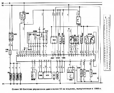

Идва зимата и съм решил да си оправя проблемния датчик. След замяната му с нов компа пак възприема не реални стойности 103 градуса и при извадена букса 95 градуса. Въпроса ми е къде да търся ( на коя ламела ) на ЕКУ-то са кабелите на G72(всмукателен колетор) и взима ли някъде другаде информация ЕКУ-то, за да ми се оправят допълнителните подгревни свещи в антифриза. Има ли нещо общо с климатроника тоя датчик, че допълнителното парно в багажника не ми работи.
Колата е Форд Галакси 1.9 ТДИ, 1Z. Пробвал съм с друго ЕКУ (работещо) и пак стойностите са такива. Изрових една схема за моя мотор и кола.

Взема инфо от датчика за водата и натоварването на генератора.

Ами на водата е добре в нормални стойности е. Мисля да пускам нови кабели от G72 до ЕКУ-то. На кой ламели да го търся? Или да дърпам кат хамалин и каквото излезне, мисля че кабелите бяха черен и лилав ама да не се сменят някъде?

Този датчик ти е на схемата В25, т.е. на 64 пин.

А цветовете са BL GE, което ще рече черен и ???

синьо жълто
