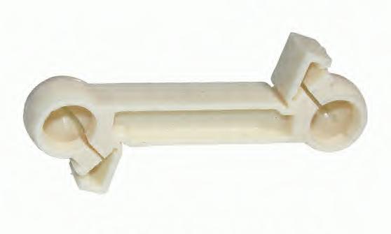

Ето тази снимка само успях да изровя от ЕТОС-а:
Говорим си за позиция №33, нали?
Амааа... защо не мога да намеря рисунка на кутия с 2 такива лостчета (както беше моята...)
Лоста под колата, за който говоря е този от позиция №11

Вчера я мъчихме с един колега пред магазина...и се оказа че има едно малко лостче което като включваме задна идва късо и неможе да избута достатъчно едно метално там...те са 2 модела тези лостчета 1 късо 74мм и едно 86мм ...като сложихме по-дългото (защото в момента съм с по-късото) задната си влиза перфектно но пък 3та скорост ми става 1ва, а 4та скорост ми става 2ра...ходих до сервиза където ми я правиха и казаха че можело да се регулира скоростния лост и днес мисля да им я закарам с това по-дългото да видим дали ще може да се регулира скоростния лост...Дано стане
