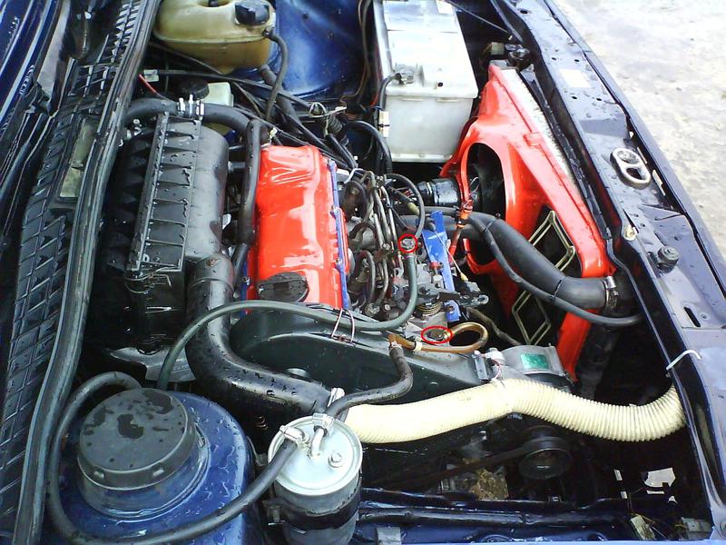

Racer да не би да си объркал щутцерите които са преди и на помпата :roll: Ето на тая снимка съм ти отбелязал къде стоят щутцерите.Размени им местата един друг и пробвай пак. Изображение Ако отново не стане може и от нафотвата помпа да е.Колко дена стоя на земята смъкнат мотора :?:
