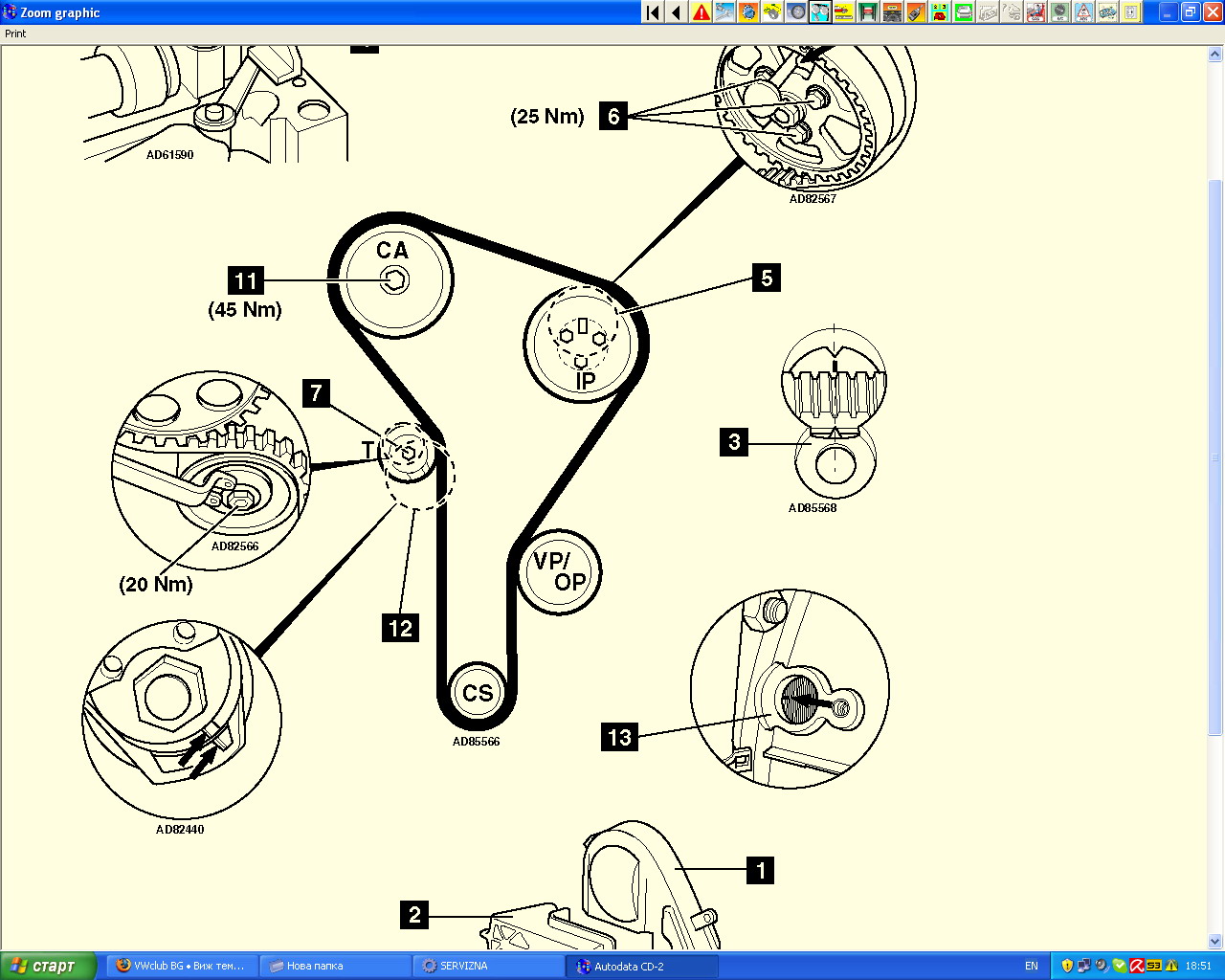

Мнениеот van4ooo » Сря 02 сеп 2009 17:49
Трябва да докараш на белег коляновия вал и помпата сваляш капака на клапаните застопоряваш разпределителния вал както е показано-разхлабваш му зъбното колело да може да се движи обтягаш ремъка и тогава стягаш колелото.

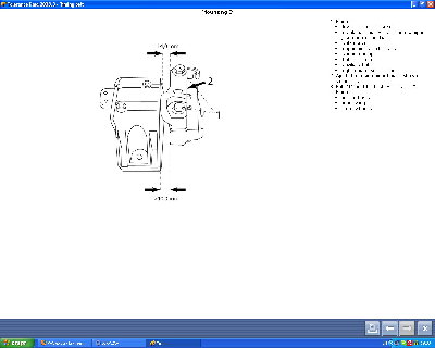

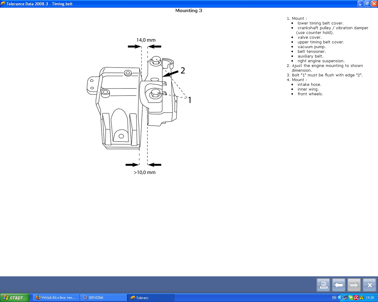

Мнениеот van4ooo » Чет 03 сеп 2009 18:42
Тези инструменти са:клуч за обтяжната ролка,специален болт(за застопоряване на помпата),една планка за застопоряване на разпределителния вал и незнам при теб как е маи някакъв тампон е това на снимката
