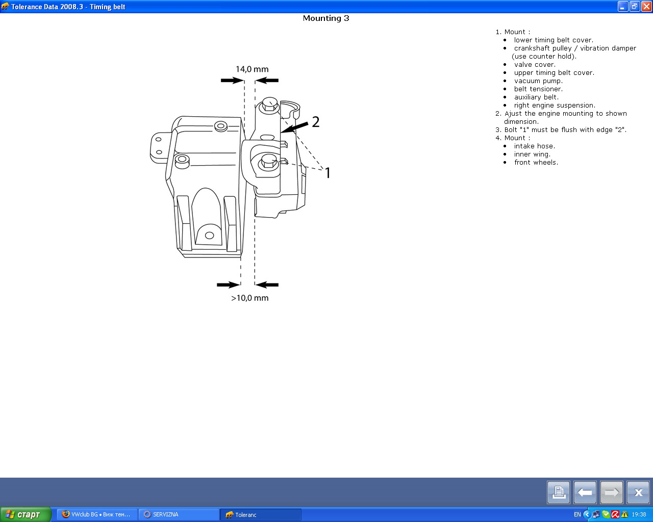

Благодаря колега ама и аз не знам на кого да вярвам вече , защото аутодатата какзва едно , елза казва друго и за някакви специални инструменти които мерят разстояние.

Тези инструменти са:клуч за обтяжната ролка,специален болт(за застопоряване на помпата),една планка за застопоряване на разпределителния вал и незнам при теб как е маи някакъв тампон е това на снимката
