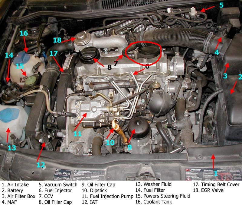

Здравейте колеги!
Въпроса ми е отдушник ли е голямата кръгла пласмаса на капака на клапаните стояща от дясно на двигателя, и ако е има ли филтър в него и може ли да се почиства по някакъв начин? Въобще нашите ТДИ-та имат ли филтър на турбокомпресора като някой други турбодизели? Благодаря.

да това е отдушника но дали има филтър вътре незнам за по старите знам че има но за тези нашите новите не мога да кажа със сигурност
виж дали за това говорим

Мнениеот vas_gt » Нед 13 сеп 2009 22:16
Точно за това.

Аз съм чувал, че е добре да се чисти през няколко смени на маслото, защото иначе се запушвало и правило поразии. Като тръгнах да го свалям неуспях.... и реших да не го мъча за да не го счупя. Да не би да излиза с капака на клапаните :roll: ?

Сваля с лесно без никакви капаци! :shock Моя го изведох да филтрира в атмосферата,за да не пълни всичко с маслени пари.Доволен! :да:

nasko1978 написа:Сваля с лесно без никакви капаци! :shock Моя го изведох да филтрира в атмосферата,за да не пълни всичко с маслени пари.Доволен! :да:
Искаш да кажеш , че сега отдушника духа на вън в атмосферата .
Защото аз мисля , че нарочно е направен така за да отвежда маслените пари в турбината за да смазва перките ( може и да не съм прав ) .
А по въпроса на колегата отдушника просто се вдига на горе и излиза (поне при 3-ката е така) и виж има ли филтър , няма ли.

Мнениеот goderzi » Пон 14 сеп 2009 9:25
Моя няма филтър...
Вадих го преди време да го мия,
че започна да омазнява наоколо...
Просто втечнява парите...
Бая мизерия излезе!

HeadshooteR написа:
Да духа навън.Колега аз не съм специалист, но има безброй теми, като тази за колекторите и ЕГР-а,които трябва да прочетеш.Мазане на перките абсолютно не е нужно,нали има лагери или втулки турбината!!!Разгледай снимките и ще се убедиш бързо ,че този филтър прави само мизерии по мотора.

Мнениеот sasho_mf » Чет 17 сеп 2009 21:41
Ако някой е разглобявал такъв отдушник да каже как го е направил ,че и при мен омаслява.

Мнениеот vas_gt » Пет 18 сеп 2009 13:56
Колега аз го свалих от колата накиснах го с бензин и го промих няколко пъти оставих го на слънце да изсъхне и пак го монтирах на колата. Отдушника е капсулована пласмаса и не може да се разглобява. Успех.

Мнениеот bai_ILIA » Съб 19 сеп 2009 7:33
как се сваля? само дърпаш нагоре така ли?

Мнениеот Luciano » Съб 19 сеп 2009 8:26
С въртеливи движения дърпаш
