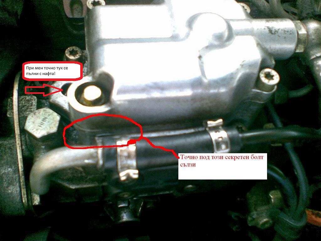

Вчера когато облсужвах пасатко всичко вървеше добре, ноо за съжаление се видя подмокрената помпа, от която сълзи нафта. До колкото четох в нея има О пърстени и уплътнения които дават фира и явно им е дошло времето. Майстора ми каза, че помпата е механична и се ремонтира, но искам и тук да попитам за мнение. Какви са другите опции освен тези които споменах по-горе (за О пръстените) и освен да глътне въздух какви още поразии може да се случат. Колата я имам от 2 седмици горе доло и дизел до сега не съм имал, та за това не съм много наясно :) Благодаря предварително :beer

pEsHkyY
Мнения: 729
Автомобил: VW Passat B5 1998
Двигател: AFN++++
Re: Сълзене на нафтова помпа 1.9TDI AFN
Мнениеот pEsHkyY » Съб 22 окт 2011 18:22
Ами ето една снимка с оградено квадратче там, където видях да е мокро -> снимка. Съжалявам за грамадната снимка, но не съм го смимал в детайл ... общо взето там при "квадратчетата" имаше капки.
the_tupan
Мнения: 882
Регистриран на: Вто 13 окт 2009 13:04
Мнениеот the_tupan » Съб 22 окт 2011 18:56
Обърни внимание дали тече най-отгоре или е от онази черната джиджавка, от която излиза кабел. Успех!!!
