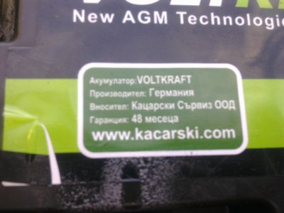

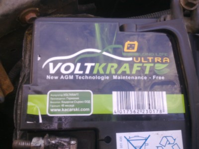

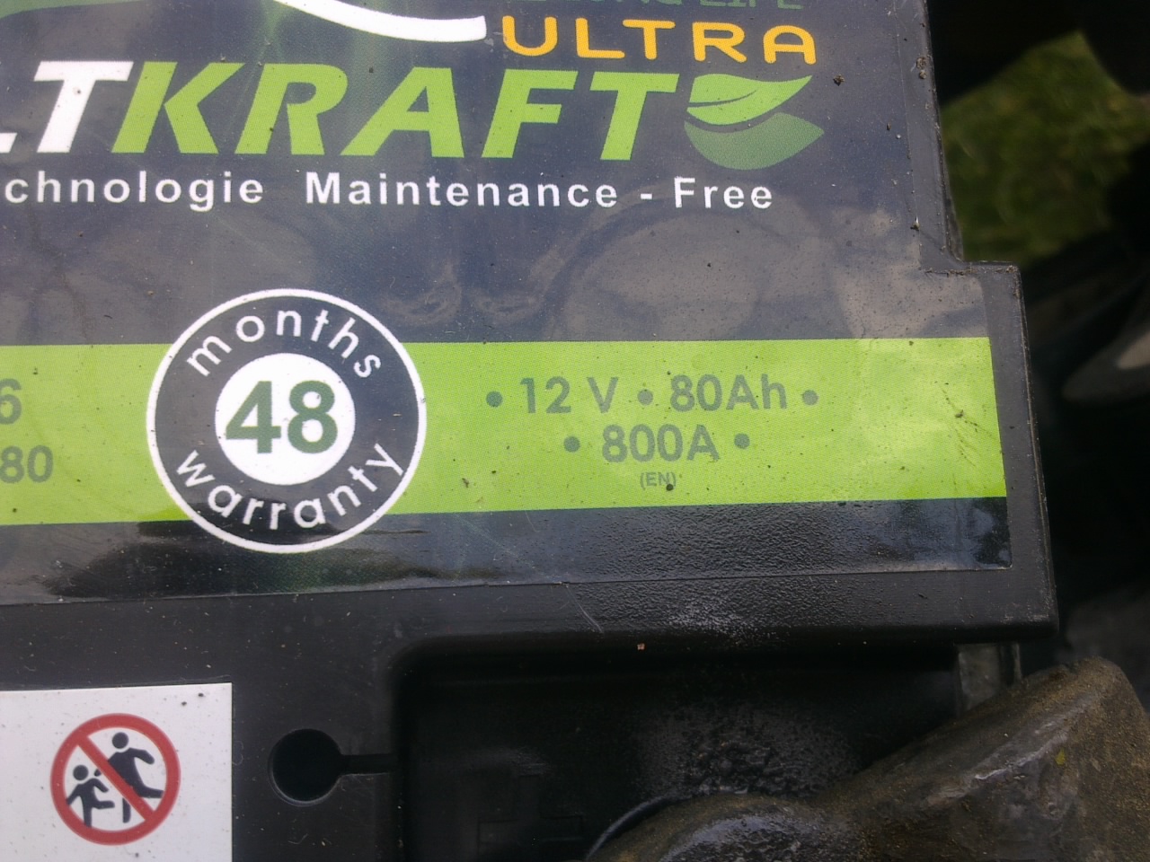

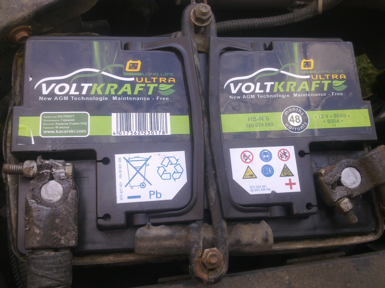

Аз нали също сложих на Пасата 75 А/Ч АГМ но купен от Стардтрейд. Понеже си има приказка с тях ми го дадоха на 143 лева.
Ако този 80 А/Ч се със същият размер, значи пак си играят с плочите вътре и тяхната тънкост. Но 5 А/Ч не са чак толкова решаващи.
Редовната гаранция която е отбелязана върху етикета на самият акумулатор е 3 години !!!
Интересното е че аз не виждам такъв който да е 80 А/Ч. Има 85 А/Ч след 75 А/Ч. ???
И другото което е 85 А/Ч е 800А но не е Плюс а е Премиум. Тоест само 75 А/Ч е АГМ сух акумулатор.
http://starttrading.bg/brand/18/kraft-plus.html

kossis написа:Редовната гаранция която е отбелязана върху етикета на самият акумулатор е 3 години !!!
Косис...Косис, много удвителни ( и въпросителни) , много нещо :) това, че не се вижда , не значи, че го няма . Според мен снимките са красноречиви има ли , няма ли :) А за цената му- върна ли старото аку? Ако си го дал-ясно. Аз не съм. У дома си е.
П.п. Моля за извинение, леко се заблудих с марката, не била Крафт, а Волткрафт....ма както и да е, според мен това не е много от значение.

Как ще връщам акумулатор. И моя е в нас. Тоест го подарих, а на Брат ми старият е в нас и е като нов. Та го пазя.
Даже бях купил Гигават и го дадох на Брат ми. А с тях се оговорих да му прехвърлят гаранцията на неговата кола, а аз да купя Крафта от тях по евтино.
А Волткрафт, няма нищо общо с Джонсън контрол и Варта ! Не е тяхна марка.
Така че правилно съм се зачудил по горе за какъв Крафт говориш.
Те станаха хиляди марки вече. На Джонсън контрол са няколко само.
Печка умишлено ни въвеждаш в масова заблуда ти ! :Mr Green Fun :beer

Не е нарочно. Не споря за марката. Може и да е дърво, балимум@мата. Поне има дълга гаранция . Засега съм очарован . Сутринта се стреснах чак, като запали на... буквално на момента На тая кола стартера, никога не е въртял така бързо и толкова леко да пали. А я имам от 7 години почти. Предният и той беше уж нов , ма въртеше доста по-ларж....
Аз затова казах- паживьом увидем ...
