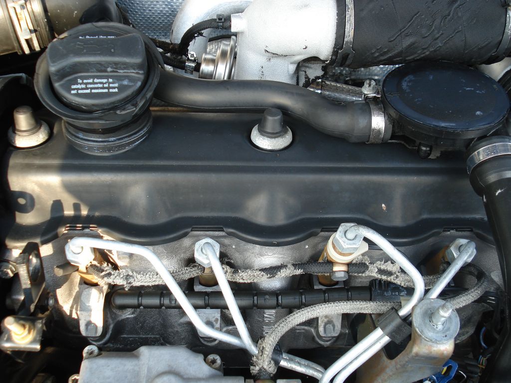

Мнениеот ABSOLUT » Пон 23 ное 2009 13:50
Значи аз явно се бъркам.
Под капака май наистина нямаше гумички.
Но отгоре със сигурност присъства тази гумичка която е като тапа на резбата, това е моя двигател 1Z, но то е същото.

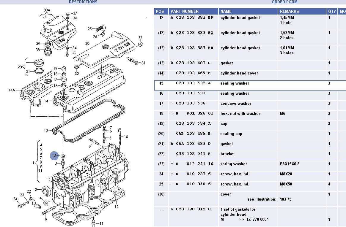

Миналата седмица сменях само гумичките,има една под и една над капака на клапаните.Жзех ги от Ауто +и комплекта струваше 9 лв.Това на 1.9 тди АНН

gencho84 написа:Миналата седмица сменях само гумичките,има една под и една над капака на клапаните.Жзех ги от Ауто +и комплекта струваше 9 лв.Това на 1.9 тди АНН
Поздрави.
А това за под капака ми е интересно, като че ли на мойта нямаше под капака. Сега като гледам по ЕТКА найстина има. За тази с номер 15 ли става въпрос.
