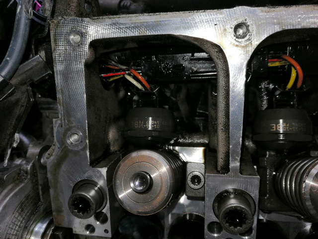

Малко развитие... Монтирах прозрачни шлаухки да гледам дали вървят "патлаци" (балончета) и ето резултата https://youtu.be/O2j6TCaSZFE
https://youtu.be/fNAFQ1iptsw
Няма и едно мехурче, което говори, че няма проблем с о пръстени на дюзи и тандем помпа. Бях оставил колата да престои 14 часа преди палене.
Подгряване включи и въпреки всичко има едно придъвкване като запали първите секунди и вади пушилка.
Сложих нова подкачваща помпа и нов филтър, налягането в системата не пада след престои, маркучето на постъпващата нафта си стои кораво под налягане.
Остава вариант да прекъсва някой кабел на дюза или самата дюза или датчик да прави магарии... Намерих снимка от миналата от преди и сякаш ми се вижда че червеното кабелче е оголено. Прилагам снимка.
Търсенето на проблема продължава.
По препоръка на колегата brum, сензори няма да се сменят. Ще поръчам нови кабели и дано времето е благо и няма студ и сняг. Кабелите само нови и оригинални заместител няма и само с поръчка от Германия

https://youtu.be/TBNMorFA3W8 ето още едно видео от днес. Усеща се как притръска след като запали. Няма балончета в системата. Имам съмнения че кабелите на дюзите опират едни в други като се разклати мотора при паленето.

Премери компресията, то и без това не остана почти какво друго да проверяваш и да сменяш!
