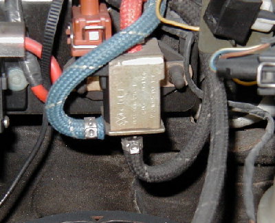

Клапана е точно този дето си го открил, на това място.
Това че по номер отговаря на Н18 значи някой го е сменял преди теб и не е сложил какъвто трябва.
А това на снимката е Н75 но не за АФН а за 13.

Andonov написа:Клапана е точно този дето си го открил, на това място.
Възмжони ли са някакви негативни последици от тази смяна.Чувал съм,че двата клапана са идентични като устройство, но са с разлиен дебит.
П.П. Сетих се и нещо друго...към клапана се закачат 3 вакуума, но при мен са сложени само 2 тези,които са от едната страна. Вече почвам да се чудя защо предишния собственик си е орезилил така колата? :dummy:
