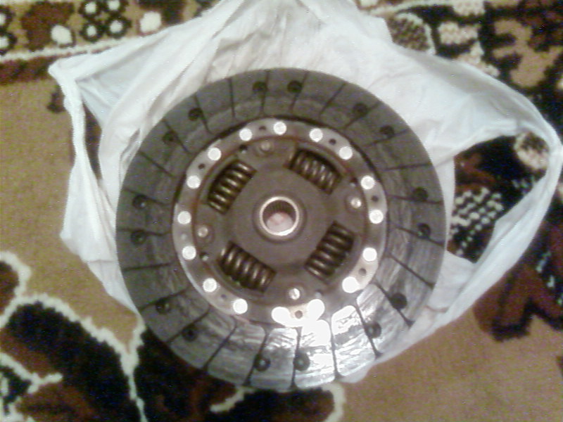

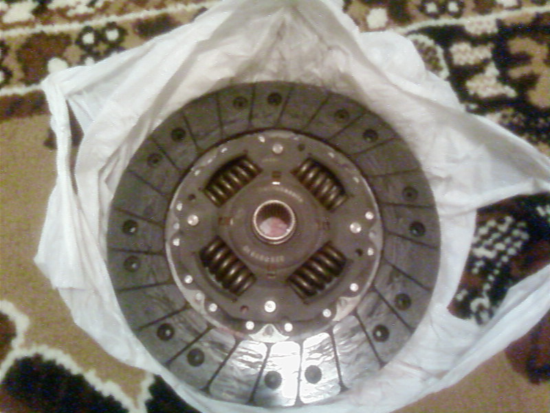

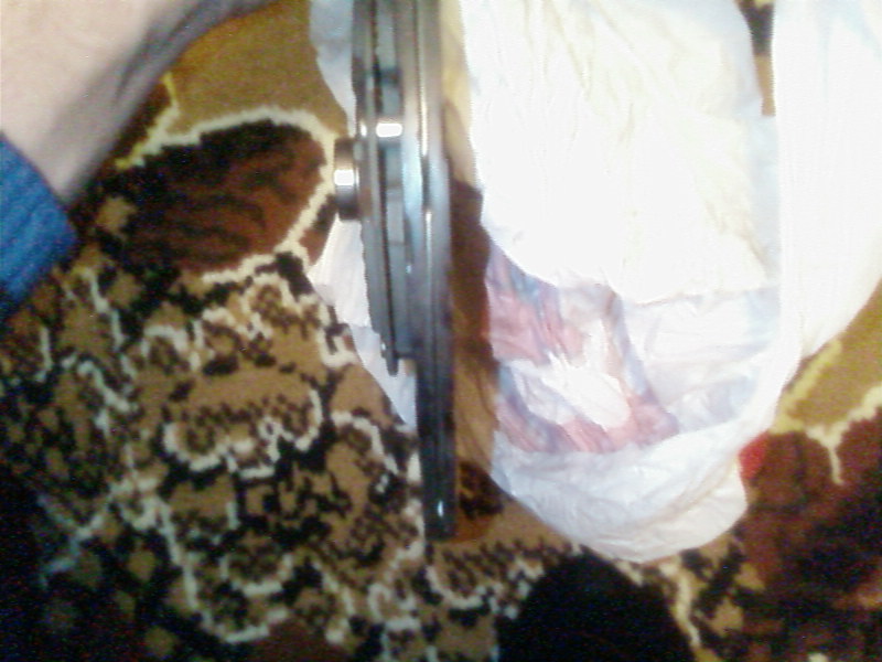

Проблема е следния.Преди 30 000км сложих съединител(комплект) на Лук от Голф 3 ВР6 на 1.9ТДИ с 4ип и сега почна да боксува.Феродовия диск ми се вижда добър след като го разглобихме обаче ме съмнява че притискатела нещо е омекнал и за това боксува на големите предавки.Дилемата е следната дали са смена само притискатела с ттакъв на Закс и да сложа старото феродо или да смена сичко.Притискатела само е 130лв а феродовия 260лв а не ми се дават 260лв преди празниците за феродо.Това е феродовия диск има още 2мм някъде феродо до нитовете.

Здрасти колега,ако феродовия ти е добър смени притискателя,от него са ти мизерийте които ти прави.По принцип по старо правило съединителя когато се сменя се сменя комплект,и аз съм патил.Поздрави и успех :beer

смянявай цялата сергия, че утре пак ще пищещ

Смених го само че сложих притискател Закс и феродов Валео.Ще видиме колко ще искара тая зглобка сега :) Лук искара 30 000км :)

Не вижда никво натоварване а проосто наще части са менте и притискатела е омекнал феродовия ми беше изтънял с 0,2мм което е нищо.
