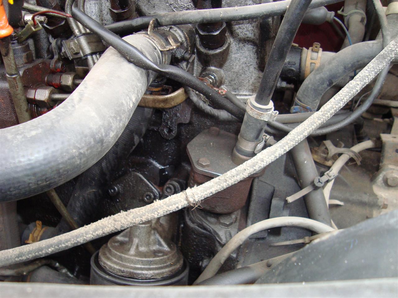

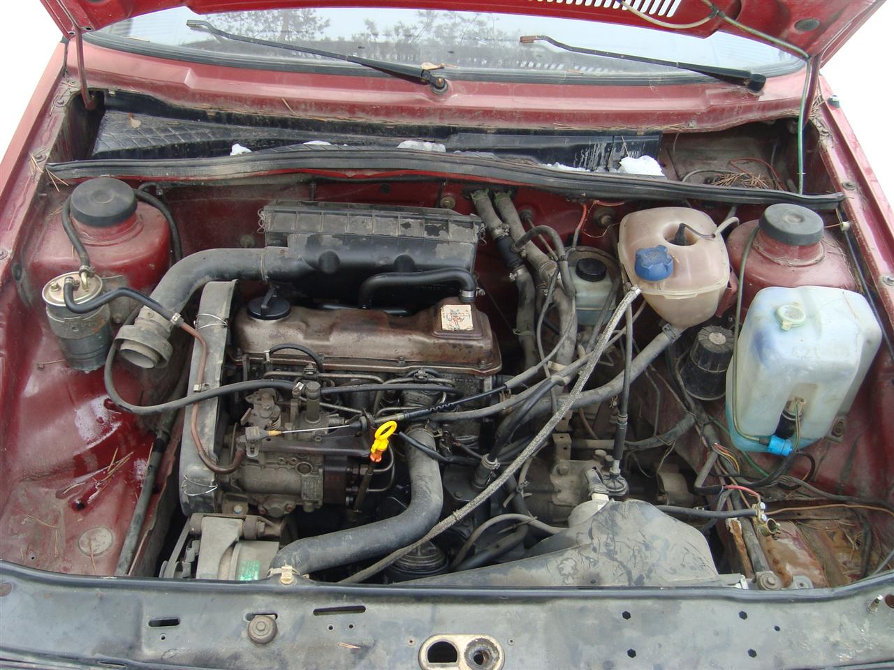

Понеже съм малко необразован в тази област прилагам снимки на двигателя и ако може да обясните къде се намира горивния филтър?

На първата снимка най отляво дето има два маркуча излизащи от него.Правил ли си нещо по него щото гледам текло е нафта под него? Най-добре го сменяй да ти е мирна главата.Вероятно смуче въздух от него смени и скобите на маркучите.

ами днес отвих капачката под него и започна да тече нафта

Колега,провери скобите и маркучите да не смуче въздух.Друго за което се сещам/патил съм/провери връзката към магнитния клапан на ГНП-то

В прозрачната тръба, (която на снимката е потъмняла) между филтъра и двигателя не трябва да има мехурчета въздух. Накъде системата от резервоара до двигателя е разхерметизирана вероятно...
