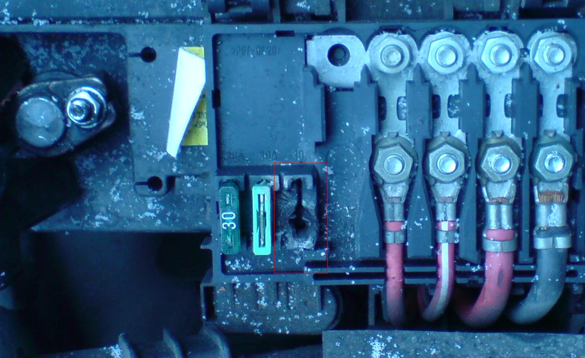

Здравейте
Интересува ме за какво е изгорялия бушон на снимката ?
Колата е Г4 AHF

Re: Въпрос за изгорял бушон
Мнениеот Dead man » Чет 11 фев 2010 15:54
Тези бяха по спомен за климатика/климатроника,перките на радиатора и компресора на климатика... :deal
Мнениеот vaso18 » Чет 11 фев 2010 16:02
той май говори за малките бушони в ляво
Мнениеот fill » Чет 11 фев 2010 16:10
vaso18 написа:той май говори за малките бушони в ляво
Така е.
Става въпрос за бушона който трябва да го има от дясно на зеления 30А бушон. Ограден е в червен правоъгълник.
Мнениеот nasko1978 » Чет 11 фев 2010 16:34
Колега какво не ти работи в колата и как се е получило!???
Мнениеот fill » Чет 11 фев 2010 16:41
Колата не е моя, а на една приятелка. Скоро и подавах ток и забелязах изгорялия бушон. Странното беше че всичко си работеше видимо.
Благодаря колега за инфото. Разбрах какво е вързано на трите бушона: ABS и вентилатор на антифриз.
