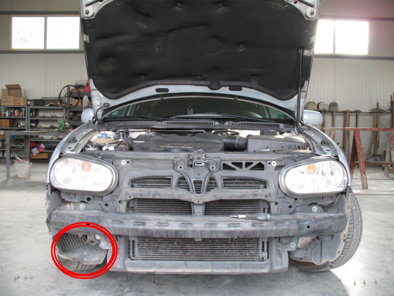

Здравейте отново колеги !
Бих искал да Ви попитам дали и вашите 4-ки имат подобно нещо като на моята!
Майсторът ми каза, че няма проблем тъй като не карам чисто нова кола и това е било нормално да го има.
Става въпрос за тази тръба която съм я оградил на снимката вътре в нея ми се струва, че има малко масалце !
Та въпросът ми е и вашите ли са така, да има по малко ?
Ето и снимката
Колата е 1.9. ТДИ 90кс.
http://shemkov.snimka.bg/family/goldi.3 ... 387605.big
Последна промяна от shemkov на Съб 13 фев 2010 16:09, променено общо 1 път.

колега не се притесняваи малко по стените ако има винаги е нормалко лосо е ако трабата е пална сас масло,ако е малко караи и си свиркаи.успех :beer

и ти покапва от интеркулера нали?

yarek написа:и ти покапва от интеркулера нали?
Ако се намира точно от най отпред на дясната част да :(
Днес забелязах в гаража, че е капнало малко.
Бях до майстора ми днес и се разбрахме да ида в вторник да видим от къде капе - притесних се тъй като колата я имам от 1 седмица .....

абсолутно същата ситуация имах и аз....купих си голфа и забелязах че дясната кора под двигателя е прецакана, махнах я и докато търсих да купя нова видях че ми покапва масло от интеркулера, отидох в сервиз и ми казаха че за 10 годишна кола това е нормално, обърсах с парцал вътре там до където можаш да стигна, сложиш кора и забравих за този проблем, до сега не ми е правило проблем.

yarek написа:абсолутно същата ситуация имах и аз....купих си голфа и забелязах че дясната кора под двигателя е прецакана, махнах я и докато търсих да купя нова видях че ми покапва масло от интеркулера, отидох в сервиз и ми казаха че за 10 годишна кола това е нормално, обърсах с парцал вътре там до където можаш да стигна, сложиш кора и забравих за този проблем, до сега не ми е правило проблем.
а тече ли ти още?
Колега извинявам се за невежеството но къде точно се намира интеркулера?
и друго да те попитам освен, че ти тече имаш ли масалце там където съм очертал снимката.

В тази зона, само че не се вижда на снимка, ама друга нямам. Извода от интеркулера е един кръгъл отвор (прилича на края на тръба)забърсваш го с парцала и си готов, поне аз така направих

Мнениеот shemkov » Съб 13 фев 2010 16:29
точно от там ми капва !
Значи да не се притеснявам :)
А иначе този теч от какво се получава?

колега полу4ава се за6тото вав турбо пати6тата винаги има по малко масалце което като се насабере вав кулера и няма от каде да излезе по4ва да покапва ама аз и преди ти казах караи си колицата сас кеф и не се притесняваи за ни6то.успех :beer

Аз съм дизел и също покапва. Ходих на доктор и той ми каза че е имало изваден маркуч, който сложи на място му. Каза също че ще продължава да покапва точно защото не е нова и да не се притеснявам.

Мнениеот shemkov » Съб 13 фев 2010 23:26
Колеги при мен се получи нещо много интересно !
Днес когато направих снимката я оставих колата пред къщи - когато след 2-3 часа трябваше да излезна реших да прегледам пак положението и освен, че имаше малко масалце където е капвало имаше и паднал болт на земята!
Предполагам, че е от закрепващите болтове които са за кората и тъй като преди 1 седмица сменях ролките и ремъка си мисля, че може би този болт е от нестегнатост на майсторите но за всеки случей във вторник живот и здраве отивам на оглед да не е нещо по-страшно!
Ако някой колега знае как трябва да изглеждат тези болтове на кората нека пише ще прикрепя и снимка на самият болт!

колега ти много и се впряга6 на тази кола недеи така.един болт не зна4и ни6то може просто да е бил там преди теб и ти да си го намерил.успех :beer

За кората са рапидки. Главата е торкс(еврейска звезда) май 20 беше.

gomez написа:За кората са рапидки. Главата е торкс(еврейска звезда) май 20 беше.
Ето и въпросният болт
http://shemkov.snimka.bg/family/goldi.3 ... 401015.big
http://shemkov.snimka.bg/family/goldi.3 ... 401017.big
http://shemkov.snimka.bg/family/goldi.3 ... 401021.big
Някой колега да знае г/д за какво е - беше точно под мястото на което капва по малко масалце!
Днес като извадих колата от гаража нямаше масло .....

На мен ми прилича на болт акойто държи кутията на филтъра.Два броя са. :wink:
