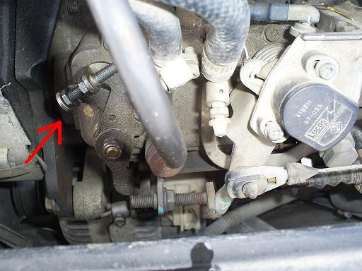

за какво служи този болт, като се навие какъв ще е ефекта върху работата на двигателя?

регулира се празния ход

добре, а от другия болт, в който опира жилото за газта?

от другия болт се регулират оборотите колега. :beer

И какво искаш да постигнеш колега-премахване на вибрации причинени от ниски обороти? Придърпване в диапазона на ниските обороти 1200 -1700? Закъснение? Предверение? Сподели какво не ти е наред с помпата,поне ще ти кажем ние с със същата помпа какво сме правили и какво се е получило!!! Много е капризна да знаеш :012:
