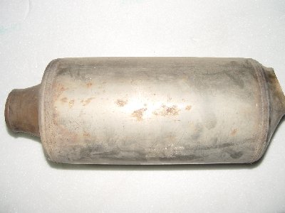

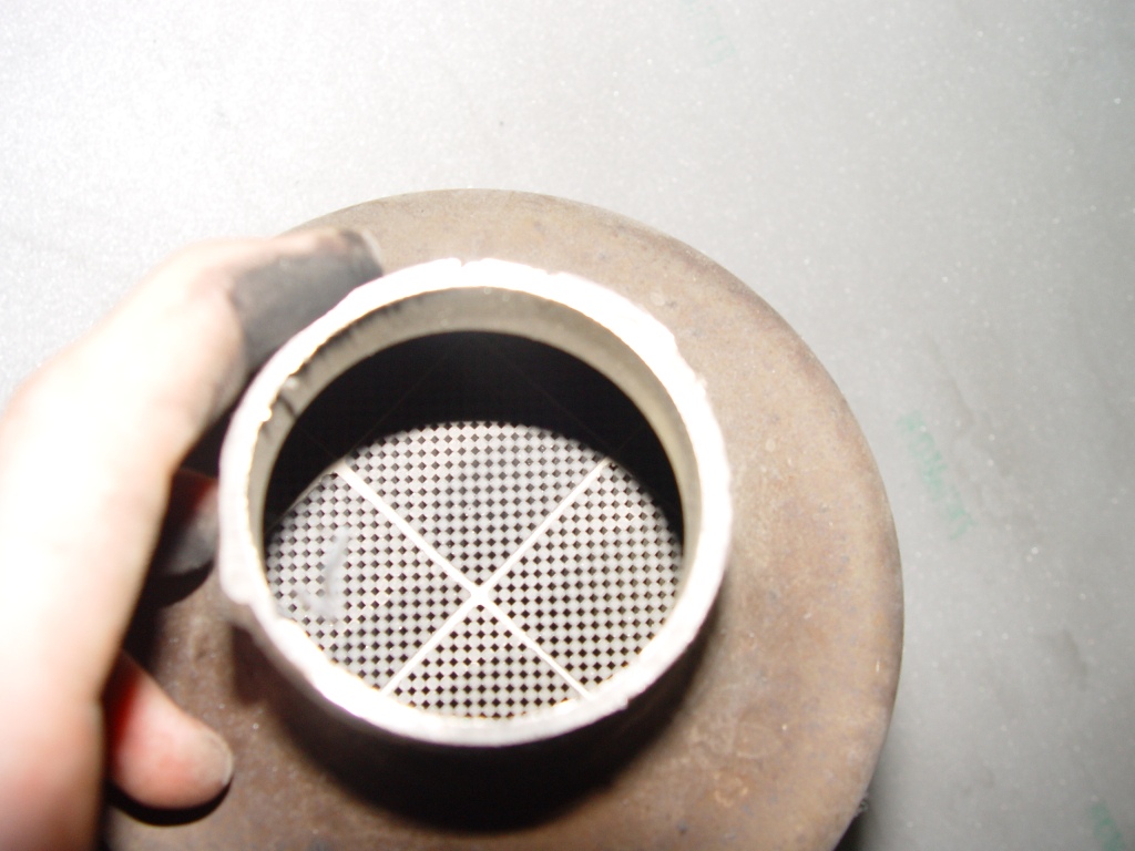

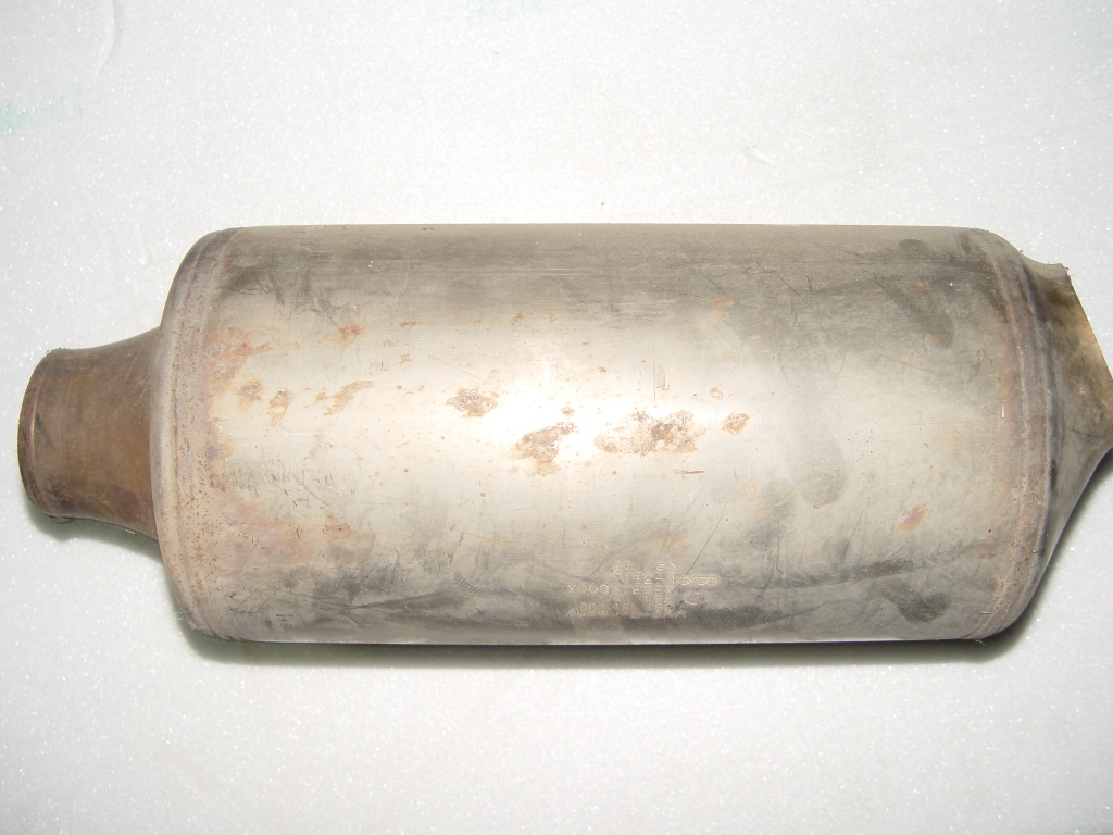

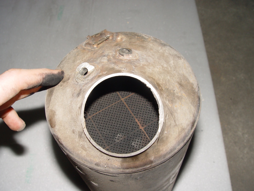

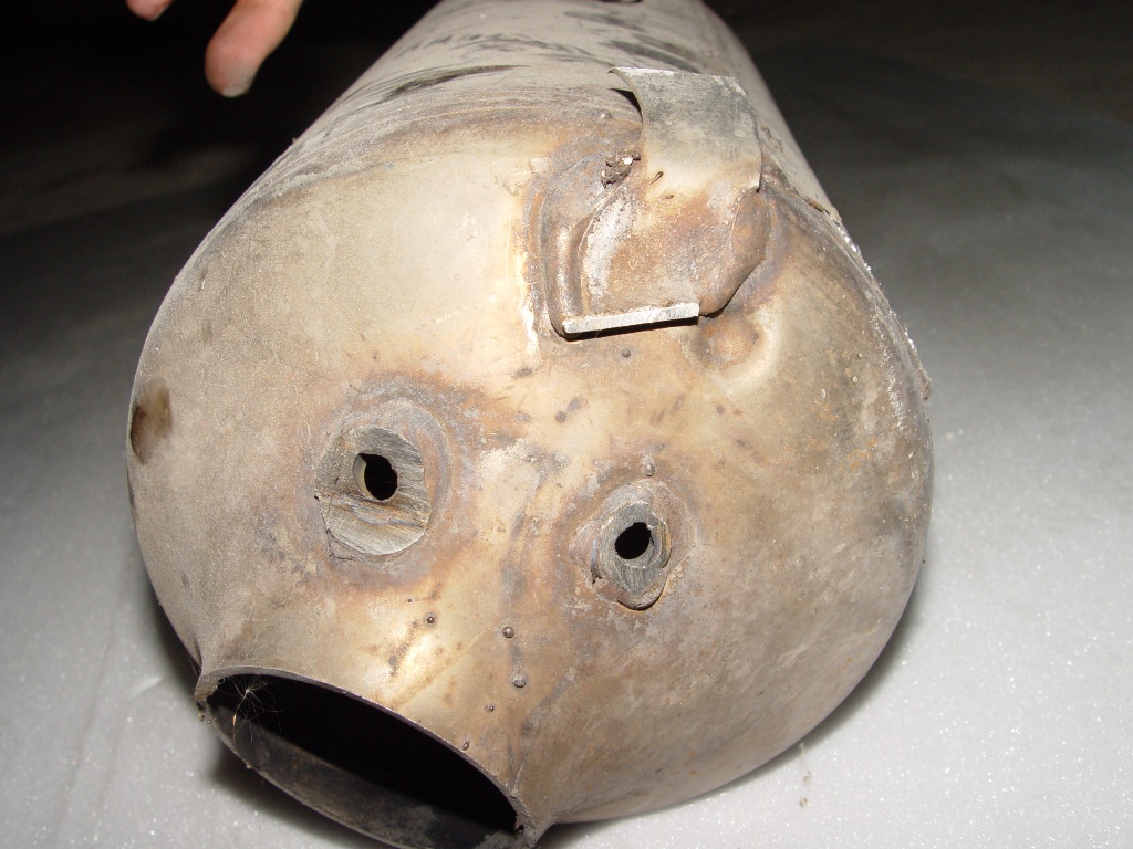

П.С. Ако някой се интересува как изглежда това чудо на техниката (филтъра) :rocketwhore , след малко ще пусна снимки :)
Тук беше вързана тази сонда, която дава инфо на ЕКУ-то за състоянието на филтъра. И доколкото си спомням седи и някаква печка, която издухва гняста, когато се запуши филтъра
