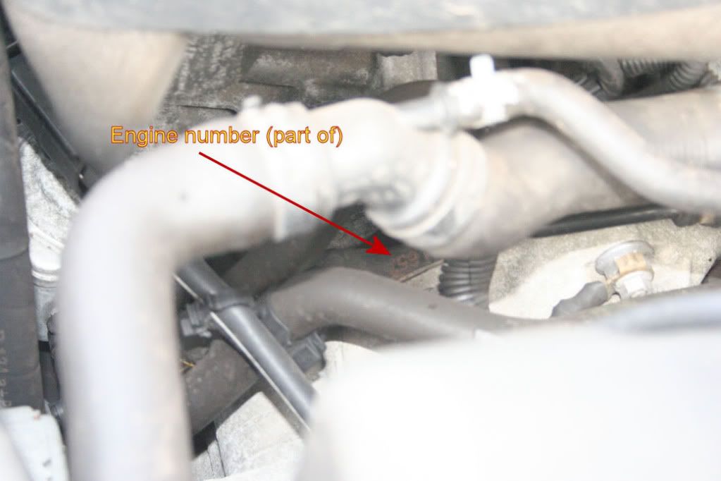

Здравейте колеги.Имам вариант да закупя само двигател,ама не знам на колко му отговаря мощноста-продават ми го за -ARL.... ,но може да си е 105кс.Къде по самият мотор му е абревиатурата определяща неговият тип и спецификация....?Мерси в аванс

Като го погледнеш отпред-надолу,точно където се съединява скоростната кутия трябва да пише първо кода на мотора и после номер,нещо от тоя род :XXX123456,обаче е разположен вертикално.
Re: Абревиатура TDI двигатели?
С други думи погледнато отпред вдясно в коша на двигателя,кода + цифрите е изобразен ето тук:

Освен това можеш да видиш кво пише на турбото
Ако е ARL на него трябва да пише GT1749VB Ако мотора е свален сигурно ще е достъпно да се киризи...
