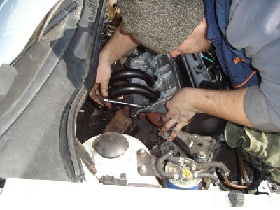

Там са 4-те пластмасови колектора,нищо друго няма!И да е омаслено,не му пречи,защото колекторите не опират пода на кутията а са под ъгъл!Аз съм я отварял кутията ,като си затапвах ЕГР-а! Но си спомням че колекторите почти нямаха отвори-нагара почти ги беше запушил! Отвъртях ги и с обезмаслител ги почистих!
Виж какво има колега!
