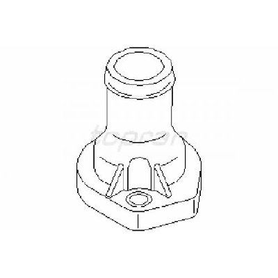

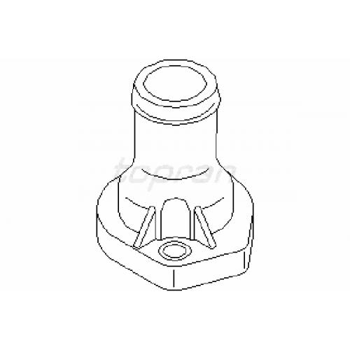

:042: Преди малко я огледах пак. По съвет на Вентоман почистих двигателя с обезмаслител и доста светих с едно фенерче и огледалце щото трудно се вижда иначе и май ще е малкия дявол. Изглежда щуцера който влиза в главата леко пуска мъзга и явно както каза Вентоман подлизва точно по ръба на главата и изглежда все едно е от там. Маркуча който влиза в тоя щуцер идва от купето - явно е за парното. Сега карах на парно за разлика от вчера. Явно като е затворен кръга през купето му идва повече налягането и избива. Ще сменя тоя щуцер или ако има О-пръстенче ако има такива резервни и ще се надявам да приключи тоя стрес.
Май нещо такова изглежда
