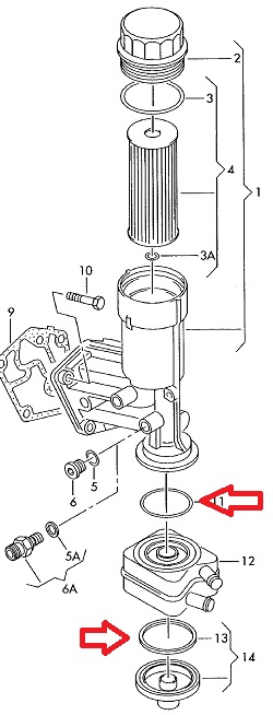

Колеги кажете ми моля как се сваля охладителя на маслото ?
Искам да сменя двете уплътнения, че са омаслени, но незнам как се разглабя ,по точно горното О-пръстенче , за гарнитурата отдолу е ясно! ?
Предполагам ,че не изтича антифриз при разглабянето ,ако не се бутат маркучите?

елементарно е .развиваш най отдоло и си готов

Колеги ,а дали се продава някакъв комплект уплътнения.При мен също е омаслено и ми стана интересно.Отдавна е така,но не му обръщах досега внимание.Знам,че мога да разбера и в магазина,но често ми искат каталожен номер и тоочна схема,което ме побърква! :screwy

ifidik написа:елементарно е .развиваш най отдоло и си готов
А уплътненията две ли са?При мен сменихме горното защото доста омасляваше,незнам дали е имало нужда и долното...

Долното е гарнитура на капачката която се развива (дал съм схемата от ЕТКА в началото на темата)!
Вчера си купих О-пръстена(много е особен с две малки уши отвътре) който е отгоре за 6лв. от Ауто+ (оригинален) ,но гарнитурата я нямаха!
