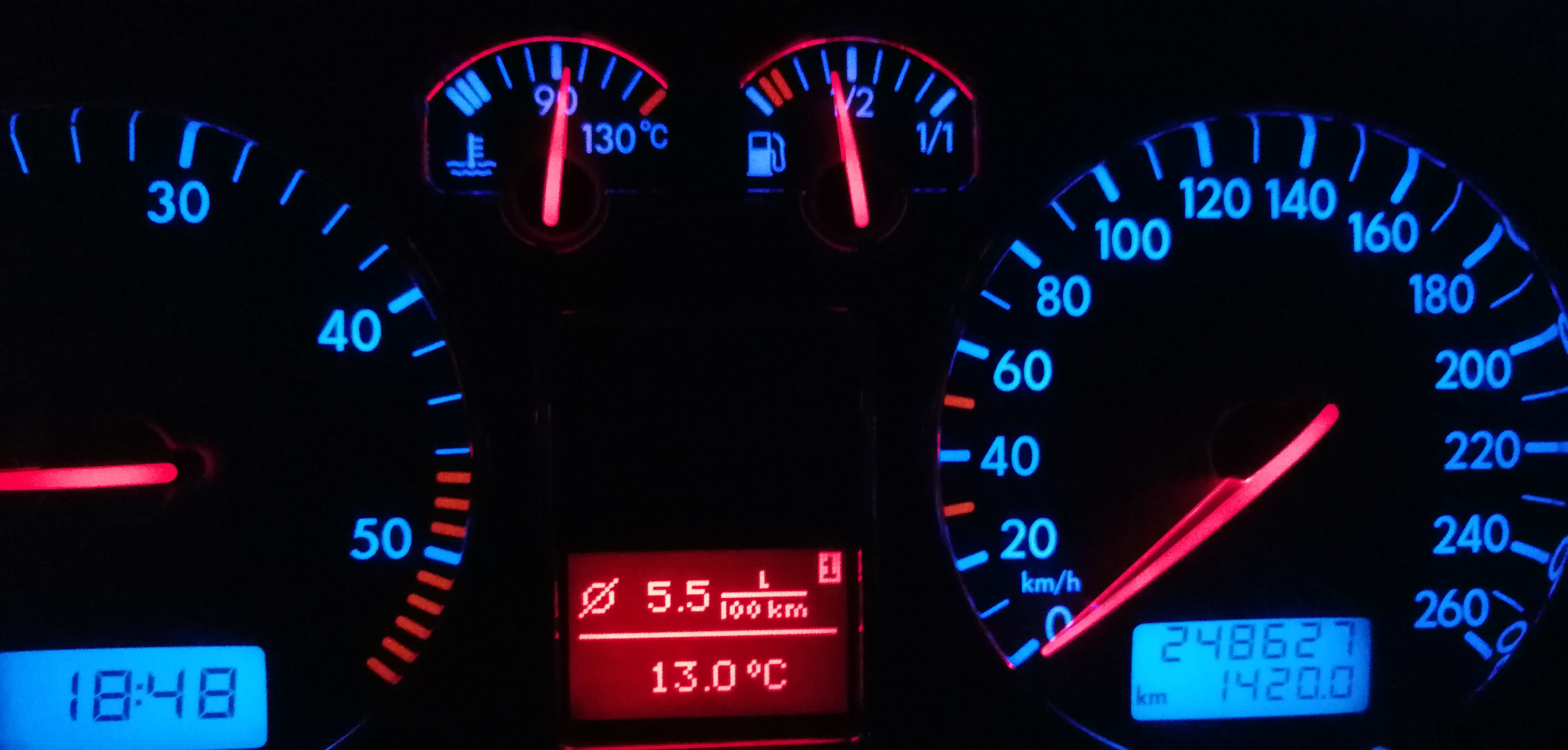

Колеги от известно време показанието на температурата на таблото дава отклонение.До сега не го е правила.Винаги стрелката е стояла на 90 градуса независимо с колко караш.Къде може да е проблемът.Благодаря.

Не вярвам да е от пиасаното по горе.Колата я карам 5-6г.и нямя никакви проблеми.Забелязвам че като е истинал двигателя стрелката на температурата стои на първата чертичка.

Според мен ,щом стрелката стои на първата черта при студен двг. -причината е в самия уред. Не виждам драма. Измери температурата с външен термометър.

ако е така както казваш на студено това е от таблото и моето така се прееба заради акумулатора ми скъса клетка и се опитах няколко пъти да запаля и нещо му стана и някой път показва с едно деление отгоре даже и първите 5-10 секунди не ми работят стрелките при палене и някой път както ти казваш даже показва с едно деление дори на студено :D ама си карам така вече година

Ако преди стрелката е стояла на средата, а сега не, има проблем, който трябва да провериш. Възможните проблеми са описани вече, по-горе: датчик и проблем в километража. Датчика се вижда на живи данни, а с диагностична апаратура се калибрира положението на стрелката, ако има отклонение. По-живи данни, средата на уреда не е точно закована на определен градус, а е от-до, тоест средата се държи да кажем от 90 до 93-95 градуса (това, което е заложено за нормален диапазон на температурата за двигателя). Това е направено с цел да не мърда постоянно стрелката при най-малки изменения в показанията, както е и при горивопоказателя. В километража е включена специална схема, която върши тази работа.

Всичките такива подобни измервателни уреди трябва да отидат на първата чертичка като дадеш контакт. Така се проверява дали работи уреда.
