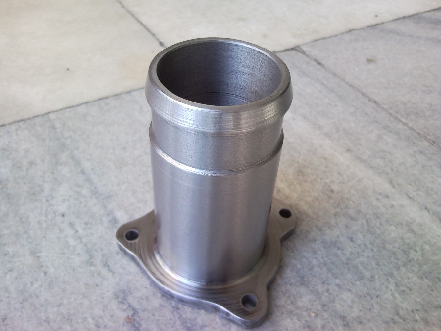

Най добре е да го оправиш с това :lol: ,ще си решиш и куп други проблеми :да:

Това трябва да значи да премахна EGR клапана.Ясна ми е тази процедура но аз не искам да го махам.Просто искам да си реша проблема с клапата.

И аз като теб не исках но ако свалиш колектора и видиш какво има вътре съм сигурен че бързо ще го изхвърлиш тоя ЕГР ,полза от него никаква.
