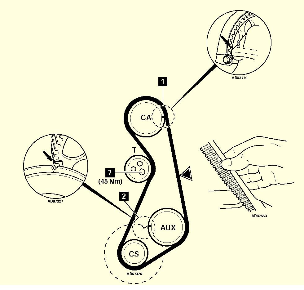

Промеждутъчния вал на Golf2, служи за задвижване на маслената помпа и делкото !!!
Нормално е при зацепване на ремъка да се получи малко изместване от белезите на шйбата на коляновия вал и зъбното колело за задвижване на промеждутъчния вал - важното е при ГМТ на буталото на първи цилиндър, в такт сгъстяване, белегът на колелото на разпределителния вал да равни с ръба на главата в левия й край. Колелото на промеждутъчния вал задвижва маслената помпа и делкото - нормално е при затягане на обтяжното колело да се получи малко изместване и това е от значение само за делкото, като се изразява в предварение или закъснение на запалването, зависи накъде е изместването от белезите!
Като съвпаднат двата белега един срещу друг, от обтяжната ролка изпъвате ремъка и затягате здраво - ако разполагате с динамометричен ключ, стйностите са следните - 45 Н•м или 4.589 кгс•м !
Не се притеснявайте, че при притягане на ролката белега малко бяга - така е, винаги се получава малко изместване! Дори и да сте нагласили абсолютно един срещу друг белезите, след като развъртите коляновия вал, ще се получи малко отклонение, което е леко предварение или закъснение в момента на запалването!
После при центровка на запалването това се компенсира, чрез завъртане на делкото!
За препоръчване е центровката на запалването да се извърши със стробоскопна лампа.
За изпъване на ремъка е нужен специален инструмент - цапфа! Ако нямате оригинален, може да си го направите от метална планка, като пробивате два отвора с диаметър 3 мм и отстояние един от друг - 18мм. После в тези отвори завивате две болтчета 3мм, дължината на които да е около 25мм. С така направения ключ лесно ще завъртите ексцентрика на ролката!
