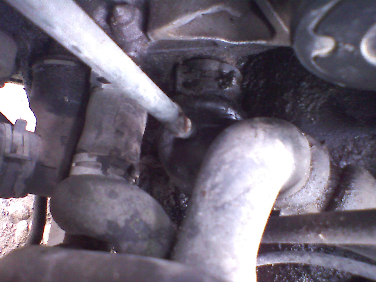

Здравейте . тази сутрин отивам да паля вентомера и видях ,че ми светна лапмата за доливане на антифриза(нещо като ключе) , отивам да доливам и с изненада чувам капене на земята.Значи най-долу където влизат маркучите в блока на двигателя има една гумичка ,мисля че ляга точно на самия блок , от там тече та се къса.Въпроса ми е какво има под гумичката , дали тече от самата нея или е нещо под нея. Ако има нещо неясно ще се опитам пак да обясня , даже мога и да снимам самата гумичка.Двигателя е 1.9 ТДИ

дай снимка че немога да се уриентирам нещо

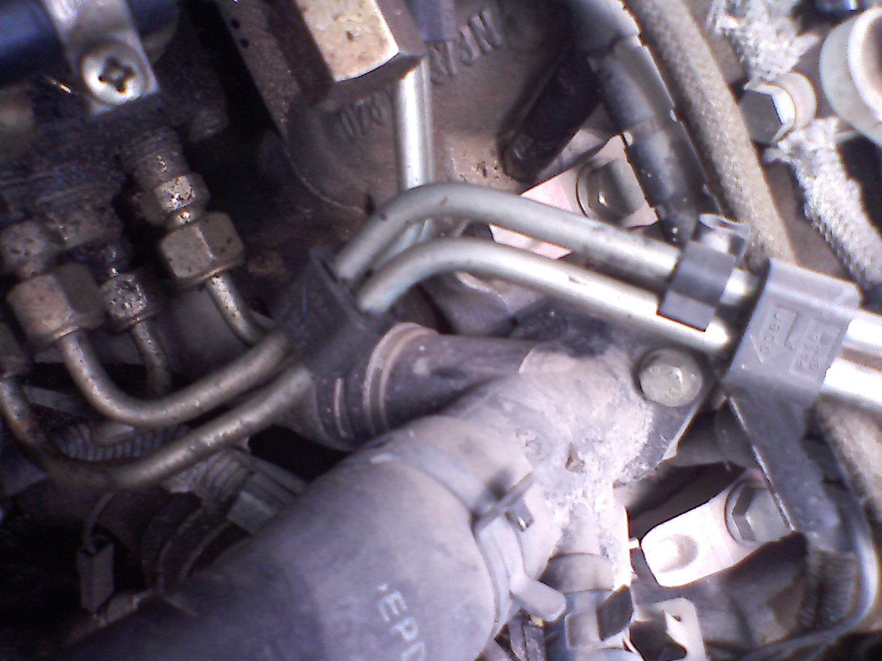

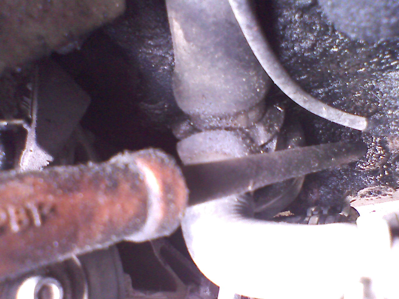

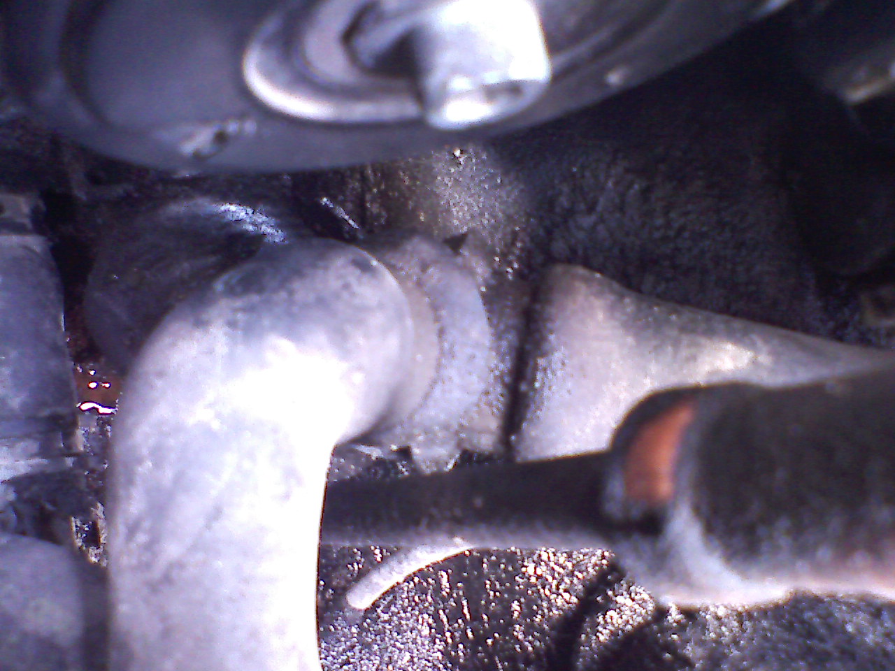

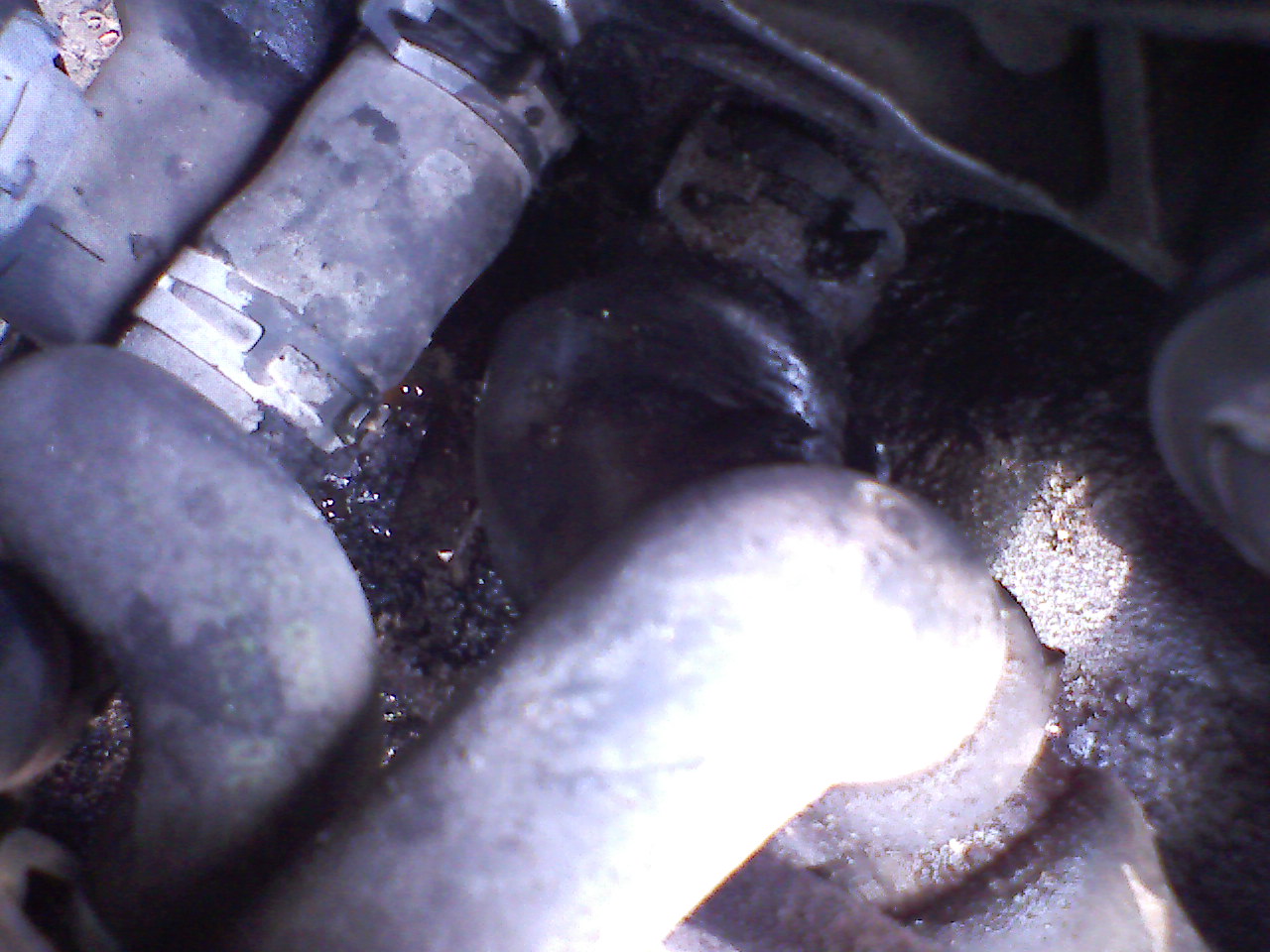

Тука посочвам, за да се вижда по-добре гумичката, с върток за крикче да не обърка някох че е щеката за маслото тя се вижда на другите снимки
ето това е щеката
ето този маркуч тръгва от горната част на двигателя , където влиза маркуча за интерколера и в долната част на блока се среща с този от масления филтър, двойник който влиза в блока а гумичката се явява нещо като уплатнения май и е скъсана
Не знам как по-точно да обясня , дано успеете да ме разберете

След кратка консултация с майстора проблема е фиксиран - комплекта маркучи от водната помпа до охладителя
