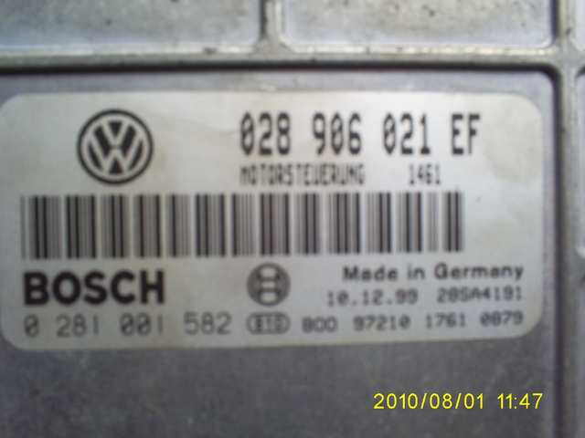

здравейте колеги,имам съмнение че екуто на сеат толедо на едно приятелче е сменян и не е сложен какъвто трябва.мотора е AFN 110к.с. 97г. номера на еку е 028 906 021 EF та мисълта ми е дали този комп. е за тази кола.също така постоянно изписва грешка 01044-неправилно кодиране и не може да се прекодира.ако някой знае нещо по въпроса, моля да сподели

ЕКУто си е от Толедо...

мерси за отговора,а за грешката 01044 защо постоянно я изписва и неможе да се изтрие кодировката е за ръчни 00002,също дава грешка и имото 01176 и 00546.заради тези грешки постоянно мига лампата за подгрева

Поглеждаш грешките които то набива и виждаш :
1. Некоректно кодиран модул ( в това число влизат всички модули с които ЕЦУ-то комуникира, като АБС, ИМО, Табло, Кутия и т.н )
2. Поглеждаш втората грешка и виждаш - слаб сигнал от транспордера на ключа. Отебаваш я
3. Поглеждаш третата и какво да видиш - 00546 - Data Wiring faulty: Implausible Signal
Possible Causes - бла , бла ..бла и Immobilizer Control Module (J362) incorrectly coded. Та с две думи - Оправи си кодиннга на имото !
