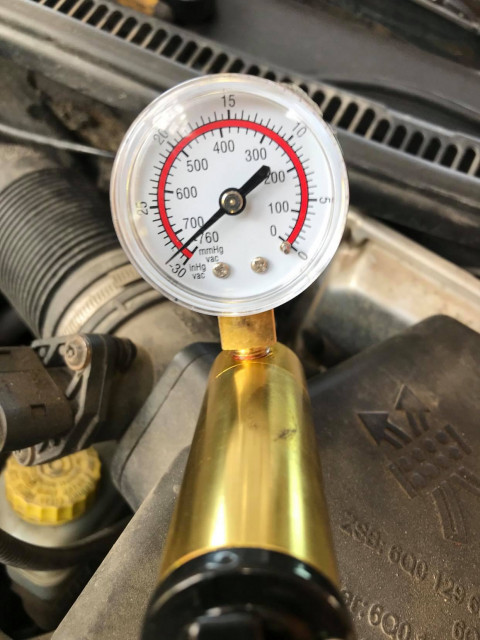

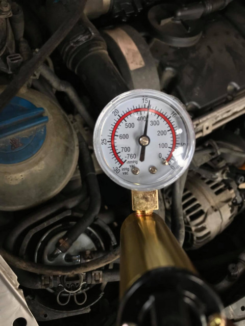

Здравейте колеги,
Имам един казус отнсосно работата на клапан n75. С вакуум помпа меря маркуча който управлява актуатора и показва стойност едва -15 inHg :mhihi до колкото знам трябва да е -18 inHg следователно лостчето на геометрията не отива в крайното си положение и не опира в стопера. С vcds-a на 11 канал на празен ход показва 40% duty cycle, a клипчета на други коли в youtube съм гледал че е около 25-29%.Сменил съм всички вакуумни маркучета включително и n75 клапана и проблема пак си остава.След сервото вакуума почти обръща манометъра -29inHg и няма пропуски.Също така да отбележа ,че колата няма ремап.Изчетох всякакви теми и не намерих отговор, ще съм благодарен някой да даде съвет.

Re: 1.9 TDI PD ATD 101 проблем с n75 клапан
Мнениеот vasil4o97 » Пон 28 юни 2021 1:37
Щом не опира в стопера и duty cycle е на 40% съм почти сигурен, че колата е кодирана за автоматични скорости. Там управлението на турбото е по различен начин и често след такова кодиране се забелязва бързо зацапване на геометрията.

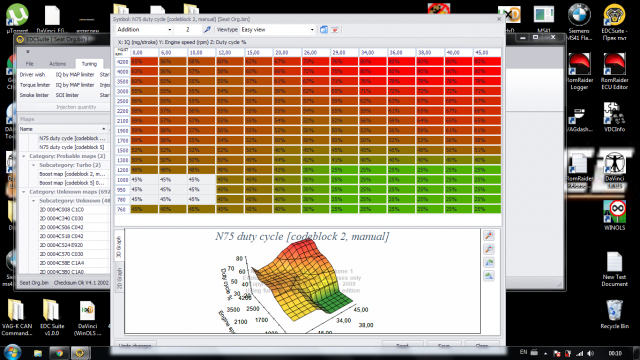

Мнениеот самкатааa » Пет 07 яну 2022 0:14
Oказа се всъщност, че "проблема'' не е проблем :mhihi :mhihi а софтуерно картата за предварително управление на турбото е със зададени такива стойности.
