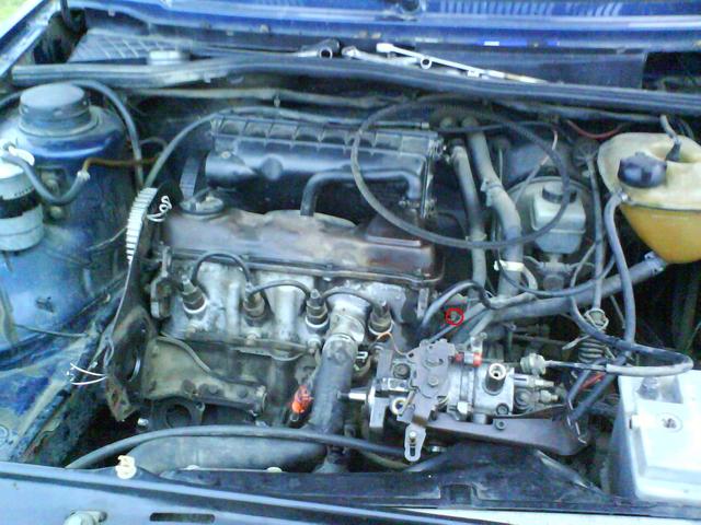

Значи голфа ми е 1.6D и имах 2 несвързани кабела жълточервен и синьо бял. Жълточервения се оказа за датчика за температурата и го свързах за троиника отпред. А другия датчик които е отстрани на двигателя не е свързан и не знам синьо белия кабел дали не е за там. Ще съм благодарен ако някой ако може да погледне как са му свързани кабелите за датчиците и дали има такъв синьо бял.

Значи колега бяло-синия кабел при мен в края има кабелна обувка и се закача за един датчик в дясната част на главата.Точно до тръбите за парното, които отиват към купето.

Значи към термодатчика на главата, благодаря. :bowdown

Тоя ли е датчика за свещите, който като изключиш винаги подгряват, дори и като е топъл :?: Или тоя е за температурата. :roll:

Това е термодатчик като този отпред на тройника. Аз към него бях свързал отделен уред за температура. Но щом там е синио белия кабел значи че е свързан с крушката на таблото което е за температурата. Ако свети значи е прегрял двигателя ако мига няма вода в казанчето до такъв извод съм стигнал с опити. А колко ще греят свещите зависи до голяма степен от релето, моето е развалено и греят по 1 минута и на топъл и на студен двигател.
