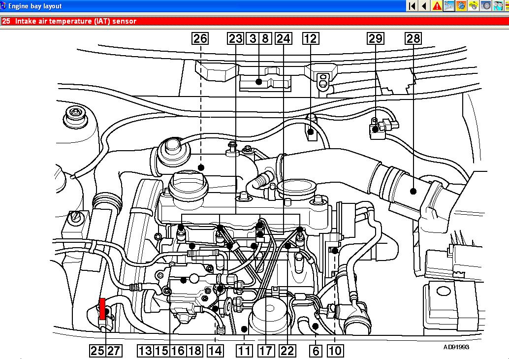

Колеги, Голф -4, ТДИ имали отделен датчик за измерване температурата на входящия въздух и къде се намира? Изчетох доста,но неможах да разбера отделен ли е датчика, част от мап сензора ли е или друго.

Мисля ,че дебитомера колега но не съм сигурен

100 процента е на масметъра(дебитомера) ........... :012: :012:
на дизелите е на дебитомера а на бензиновите е отделен , стои на входящия колектор точно след дросела.

Номер 25 и 27 са 2 датчика в един корпус. Това е МАП датчика и температурата на входящия въздух.

Що си мисля, че се бъркаш колега, МАП-сензора се намира малко по-надолу под фара, т.е. монтиран е на Интеркулера. Всъщност това, което казвам е за 1,9 ТДИ 110 кс АСВ-двигател

ognjano написа:Що си мисля, че се бъркаш колега, МАП-сензора се намира малко по-надолу под фара, т.е. монтиран е на Интеркулера. Всъщност това, което казвам е за 1,9 ТДИ 110 кс АСВ-двигател
Не ,не се бърка . Важна е температурата на въздуха след като е нагряд от турбината и после охладен от кулера защото тогава влиза в мотора !!! А това къде се намира точно мап-а точно е въпрос на конструкция ,дали на самия кулер или по-горе на тръбата .
