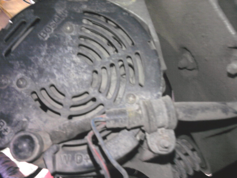

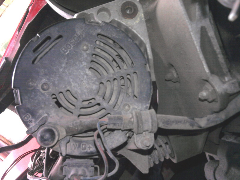

ognqnsarov
Мнения: 2
Регистриран на: Чет 31 яну 2008 21:48
Re: Смяна на табло с такова с оборотомер. Пасат дизел.
Мнениеот ognqnsarov » Съб 06 ное 2010 20:35
Ето две снимки да ми кажето най-добре :D
Golf_Diesel_
Мнения: 2929
Автомобил: Vw Golf 5 TDI
Двигател: BMM
Местоположение: Силистра
Мнениеот Golf_Diesel_ » Нед 07 ное 2010 8:49
Изглежда че си има букса и е вързана, само трябва да сложиш таблото с оборотомера и ще тръгне.
