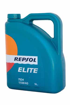

Добре де колеги,да ви попитам.Карал съм няколко дизела с Репсол ТДИ мисля че беше 15 на 40 и си го дават за турбодизели и не съм имал никакви проблеми.Ще строши ли турбото?
the_red_camel
Мнения: 698
Регистриран на: Съб 17 юли 2010 14:04
Автомобил: Skoda Roomster 1.6 16V 105hp
Двигател: BTS
Местоположение: Plovdiv
Re: Въпрос за 1Z мотор (масло)
Мнениеот the_red_camel » Пон 18 окт 2010 22:58
ето това е колеги..не ми се вярва нещо да вреди на турбото..все пак е произведено за ТДИ :?
