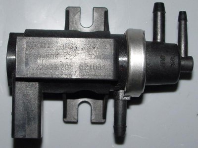

Не е от загряването на двигателя. Най-вероятно дефект в този елемент е причината.
Но за да сме точни, си трябва диагностика.

На 11 канал надува на турбото.
Това което ти е показал колегата gr_kanev ще го намериш до дясното бомбе.
Маркуча от него до входящия колектор, го откачи и запуши.(от страна на колектора го запуши).
И после кажи как се държи.

Както е показано на снимката,левия изход /от двата които сочат нагоре/ се оказа запушен принудително.Изпреварили са ме.В това което влиза, е може би EGR-а?Така ли е? Та днес като си карах, мощността отново се губеше на моменти, като в същото време не чувах турбото.

Tози клапан щом е запушен не го пипай - много по-добре.
Търси проблема в другия клапан дето е с метална обшивка. Най-вероятно в него е причината и не описваш точно проблема.
Една диагностика няма да ти е излишна за да не гадаем.

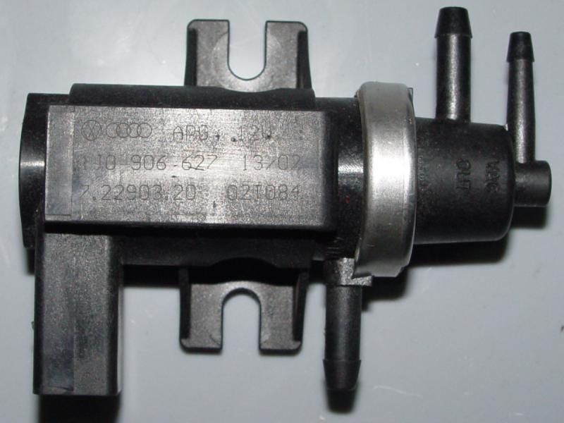

Колата (Голф 1,9 ТДИ 96г.) забива муцуната при следното положение - нормално ВАГ-КОМ за моята кола дава налягане 0,8 - при което колата върви нормално - сега обаче се получва така че в следсттвие на някакъва причина достига налягане 1,2 и се получва ПРЕТУРБИРАНЕ(този термин чух из форумите)при което автомобила започва да работи в авариен режим за да не се бъгне! Надявам се така да е по разбираемо?
В момента съм изолирал този датчик мисля се казва който е между въздушния и горивния филтър и съм затапил с едни болтове (един майстор ми го направи така) и сега колата върви все едно с 20 коня по малко, искам да кажа че съм сменял този датчик или квото е там от друг голф същата работа???????????????

Колегата е сменял дебитомер ,но при теб си мисля,че проблема е в Н75.На каква скорост ти забива?

проблема може да не е в клапан N75 а в заседнал актуатор.

Колата забива при 110-120 км ако вържа този клапан показан на снимката по горе, в него влизат 3 маркучлета, в момента е изолиран с някави болтове и избщо не минава през въпросния клапан, сега колата върви но не както искам аз, на моменти нямам ряз и сега я карам така, пробвах с друг клапан от същия модел кола но........ пак същата работа, сложихме моя лапан на другата кола....тя се прецака също..... тоест засега проблема според мен е от този клапан и от нещо друго
