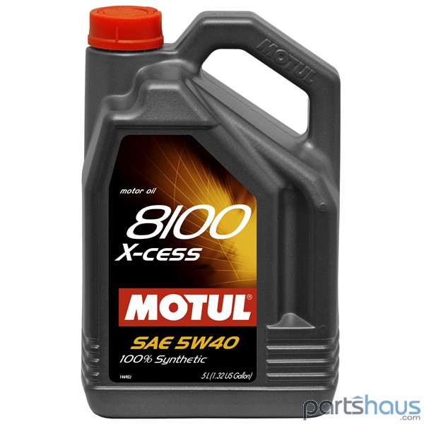

ем незнам к0леги аз му налях от ей т0ва масл0 и съм сложил добавка за турбото
апак ме самнява да е 0т сегментите на 198хиляди и нещо е

Престарал си се с маслото :Mr Green Fun
Кога си сменял горивния филтър?
Има ли балончета в маркучите?
Би ли опитал да пишеш "о" вместо "0", много е трудно за четене :|

smeagol защо да съм се престарал ???
buller
Мнения: 2200
Регистриран на: Пет 14 апр 2006 11:33
Автомобил: Audi_Q5 FY
Двигател: DJYA 2020
Re: Проблем с палене в студа Г3 1.9ТД
Мнениеот buller » Пон 03 яну 2011 14:37
izcrazy написа:smeagol защо да съм се престарал ???
Дал си над 100 лв. за масло - пълна синтетика за кола, която не е претенциозна откъм масло.
И аз я карам с Мотул, но полусинтетиката 10W40.
Още повече, че може отвсякъде да ти протече, заради силните почистващи свойства на синтетиката...
А не съм виждал ААЗ без теч от капака на клапаните.

чесно казано си е доста претенциозен към масло ААЗ
случвал съм на валволин дето за 10000км съм доливал 400-500мл и след 8000км почва да го гори..
а сега съм с някъв валволин дето за 4000км съм долял вече 1литър и половина.. и се бях шашнал да не е от турбото да го гълта но не е.. карах и с мобил и него го гори след 6-7хил км но съм долял 600-700мл до 10хил км.. става въпрос само за 10в/40
иначе верно че от капаците тече доста..и с нова гарнитура пак текат..
