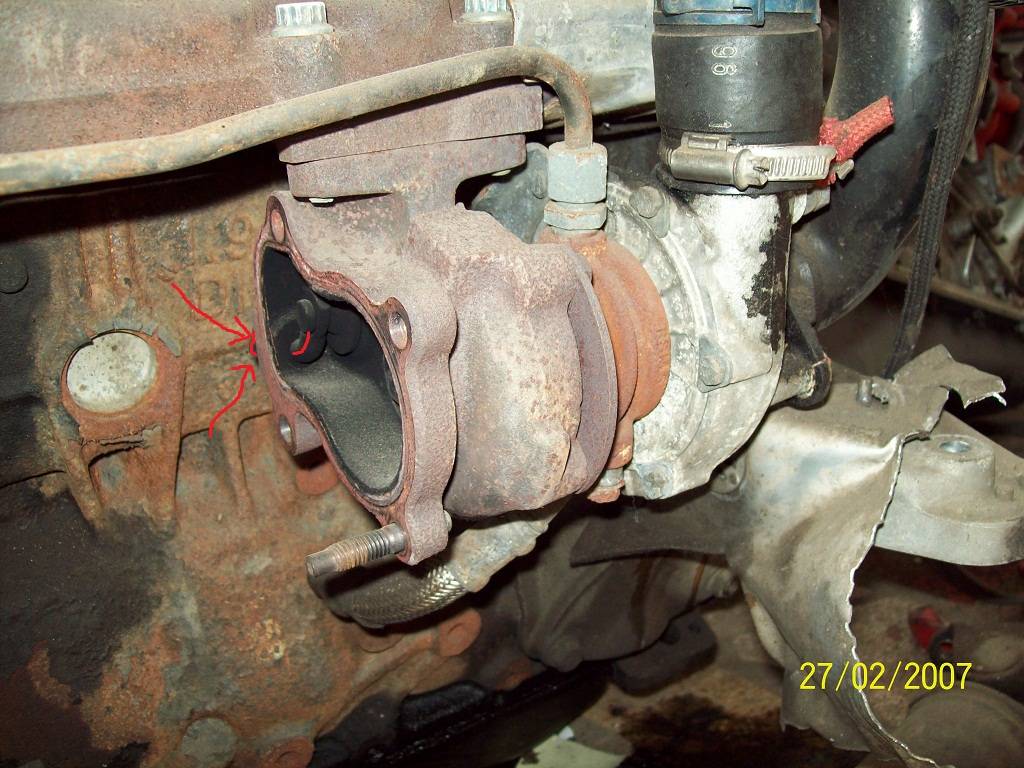

Свързваш червения със синия маркуч.Ако цветовете са други поглеждаш турбото намираш студения охлюв там трябва да има малко маркуче което отива към Н75,откачаш го от клапана намираш маркучето което отива към актуратора пак при турбото,и слагаш първото маркуче на мястото на това на актуратора.Дано си ме разбрал че нямам в момента снимка да ти покажа.
ПП намерих една снимка виж къде е срязано червеното маркуче,горния край откъм Н75 трябва да го вържеш на мястото на онова черното вдясно на червеното на снимката.

Мисля че автора на темата е споменал че това ще е временно решение докато си смени клапана :idea: .А относно притесненията за налягане 0,6 бара можеш да бъдеш спокоен тествал съм го на мойта като съм гледал боостметъра.При напълно изолиран(счупен)клапан Н75 турбото на 1з надува 1.5-1,55 бара,точно колкото твойто сега.
