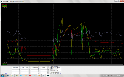

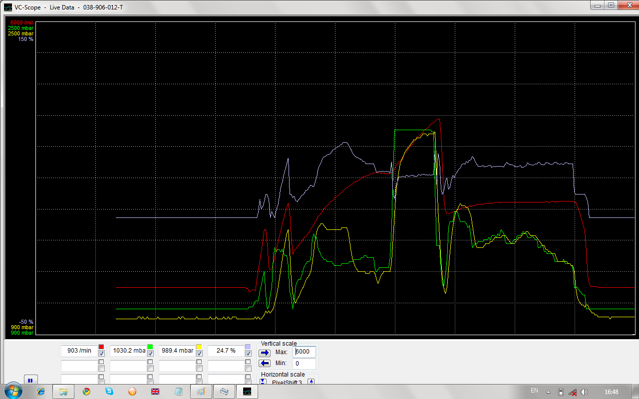

Здравейте, преди няколко дни смених актуатора на турбото.Поради високото надуване на турбото си поиграх с актуатора,някои може ли да разгледа логовете и графиките и да каже дали да пипам още?

а геометрията чиста ли е?
4oko
Мнения: 12
Регистриран на: Пон 24 апр 2006 1:01
Местоположение: Хисаря
Re: подмяна актуатор-настройки на турбото
Мнениеот 4oko » Вто 18 яну 2011 0:34
да,геометрията е чиста,движи се свободно,но сега си измерих вакуума и се оказа,че вакуум помпата смуче въздух от щуцера,утре ако успея да я оправя ще видя пак как е положението. Притеснява ме това,че има пикове на налягането,според мен трябва по-плавно да се регулира.

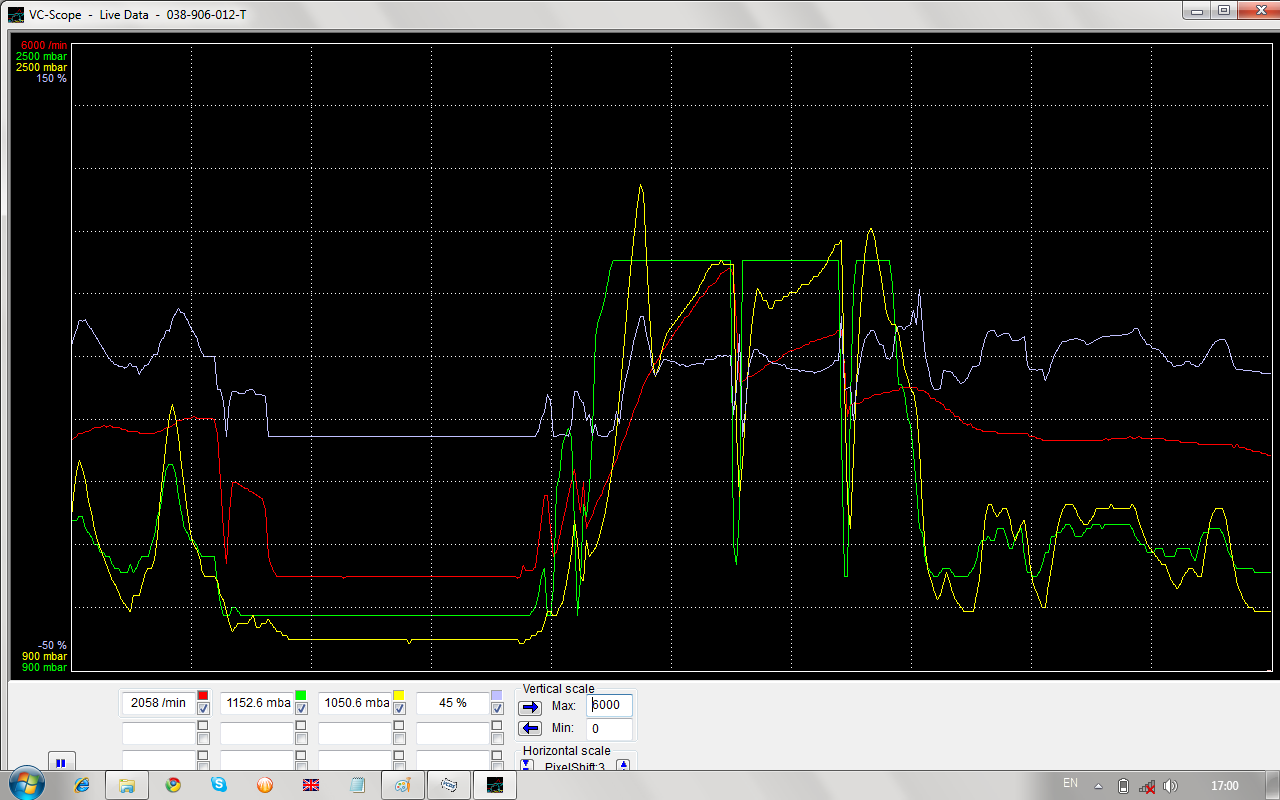

да колега има доста пикове да не би клапан н75 да е за смяна.успех

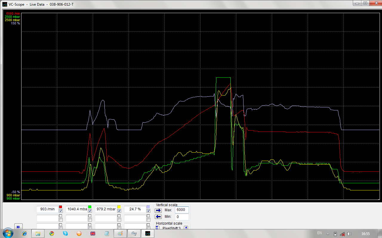

Мнениеот 4oko » Чет 20 яну 2011 0:03
взех си 2 ръка за 80лв,нов намерих,но беше 180...
а се оказа че освен клапана вакуум помпата имаше проблем-даваше близо 400 mbar,
а сега след малък ремонт е 940мбар :).
сега нещата изглеждат по-добре,но утре като отивам на работа пак ще видя какво ще нарисува ВАГ-КОМ-а
4oko
Мнения: 12
Мнениеот 4oko » Чет 20 яну 2011 17:52
мисля да го оставя така :beer ...ако някой мисли,че си струва да се пробвам още..да каже,моля :012:

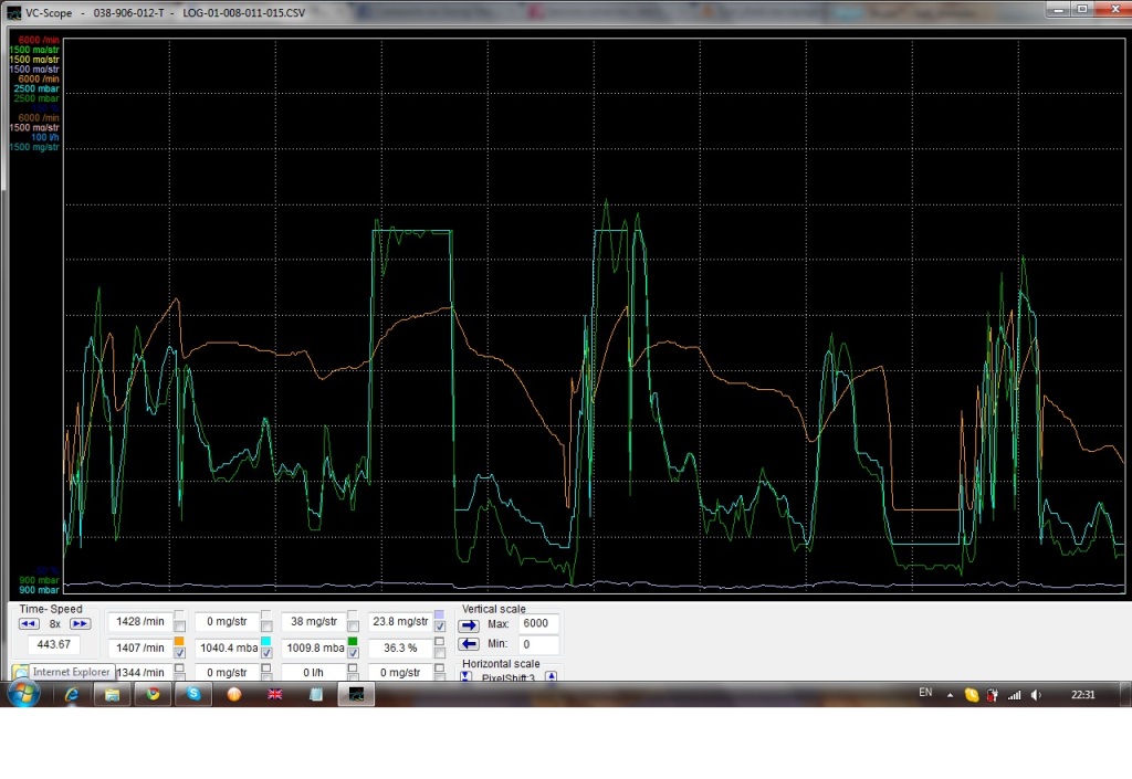

а това е наскоро правен запис
