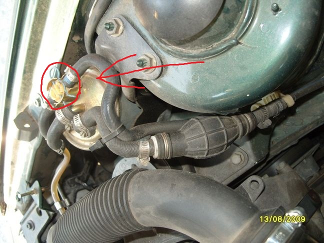

slavi_tdi
Мнения: 165
Регистриран на: Съб 16 яну 2010 0:44
Местоположение: Vurshetz
Re: проблем с горивото 1,9тди пасат б4
Мнениеот slavi_tdi » Сря 02 фев 2011 0:20
И аз имах сащия проблем.Дори като я спря на баир с предницата нагоре едва палеше.Накрая се оказа че се е скапал клапана които е е на маркуча за излишната навта дето затиска дупката на филтъра.
gogovaseev
Мнения: 632
Регистриран на: Вто 07 юли 2009 13:44
Местоположение: Pamplona Ispaniq
Мнениеот gogovaseev » Сря 02 фев 2011 7:33
slavi_tdi написа:И аз имах сащия проблем.Дори като я спря на баир с предницата нагоре едва палеше.Накрая се оказа че се е скапал клапана които е е на маркуча за излишната навта дето затиска дупката на филтъра.
Да колега това е наи чесатия проблем,за това при смяна на филтъра е хобаво да се сменят и 2та о пръстена на клапана за изли6ното гориво на филтъра иначе с течение на времето се износват и почват проблемите. :beer
pavelnb
Мнения: 22
Регистриран на: Съб 22 сеп 2007 13:22
Мнениеот pavelnb » Сря 02 фев 2011 10:52
Колега, провери дали пласмасовата врътка за изливане на утайката е затегната добре. На мен ми вкарваше въздух в маркучите и се оказа, че точно от там е проблема.
