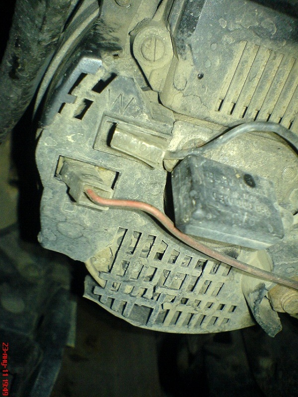

GOLF_SB_1991
Мнения: 387
Автомобил: VW JETTA MK2
Двигател: JP
Местоположение: troyan
Re: табло с обортомер
Мнениеот GOLF_SB_1991 » Сря 27 апр 2011 16:49
бушоните и бялата букса на таблото

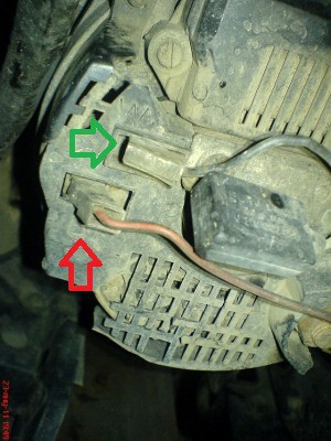

Мнениеот znainainai » Сря 27 апр 2011 17:05
VW_jetta_troyan написа:
това ми е динамото кабели има но ми се струва че не са добре вързани
:да: Червен със черна лента трябва да е на клема W :wink:
bobi_diesel
Мнения: 515
Регистриран на: Пет 18 юни 2010 22:00
Мнениеот bobi_diesel » Сря 27 апр 2011 17:20
Гледам една схема и се пуля тук го дават червено-черен :shock Или аз съм в грешка :roll:
znainainai
Мнения: 5287
Автомобил: Golf4
Двигател: MK 4 98 AHF
Мнениеот znainainai » Чет 28 апр 2011 1:00
Кабелът посочен със червената стрелка трябва да отиде на мястото на кабела посочен със зелената :wink:
Мнениеот GOLF_SB_1991 » Чет 28 апр 2011 13:39
като ги преместя да не да изгори нещо по инсталацията сигурен ли си колега ?
bobi_diesel
Мнения: 515
Мнениеот bobi_diesel » Чет 28 апр 2011 16:54
Не бой се!Точно така трябва да бъде.Видях че има w клема,ама не видях,че са разменени кабелите.Сега вече трябв да тръгне
