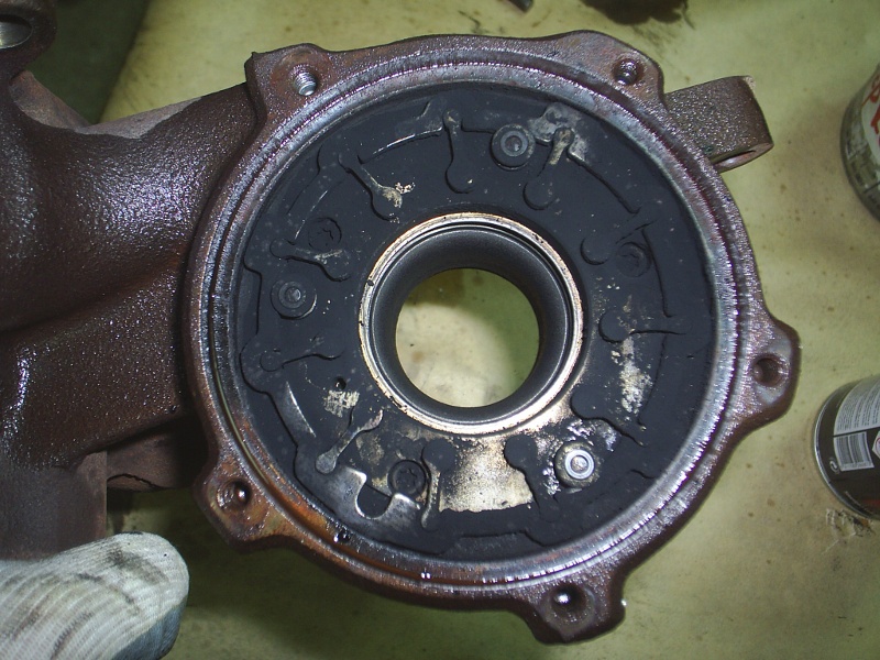

petiomalchev
Мнения: 4
Регистриран на: Пет 05 мар 2010 23:49
Местоположение: гр.Варна, кв.Аспарухово
Re: проблем с турбото на ауди а3 1.9 110-разрешен за сега
Мнениеот petiomalchev » Вто 01 фев 2011 8:21
Имам Golf4 1,9 tdi миналата събота му чистих турбото. Като видях какви сажди са вътре на дали щом едно турбо с променлива геометрия се зацапа ще може да се изчисти с каране на високи обороти и както каза колегата vladrs промяна на оборотите високи ниски за да се мърдат лопатките и си зачистят мястото. Това може да реши проблема временно.
