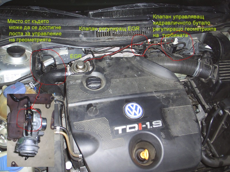

На снимката съм отбелязъл от къде може да се бръкне зада се установи дали лостчето за геометрията на турбото се движи. Натиска се надоло хода му е около 2,5 см.

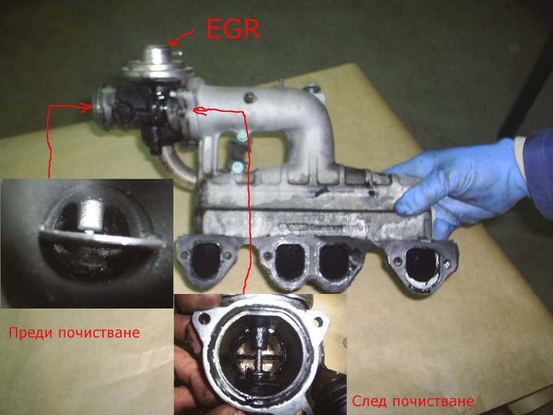

Смукателният колектор трябва да се измие добре с мотомиво или обезмаслител, също става и на авто мивка накиснат с препарат и почистване с паруструйката.Бая мазгоч има в него.

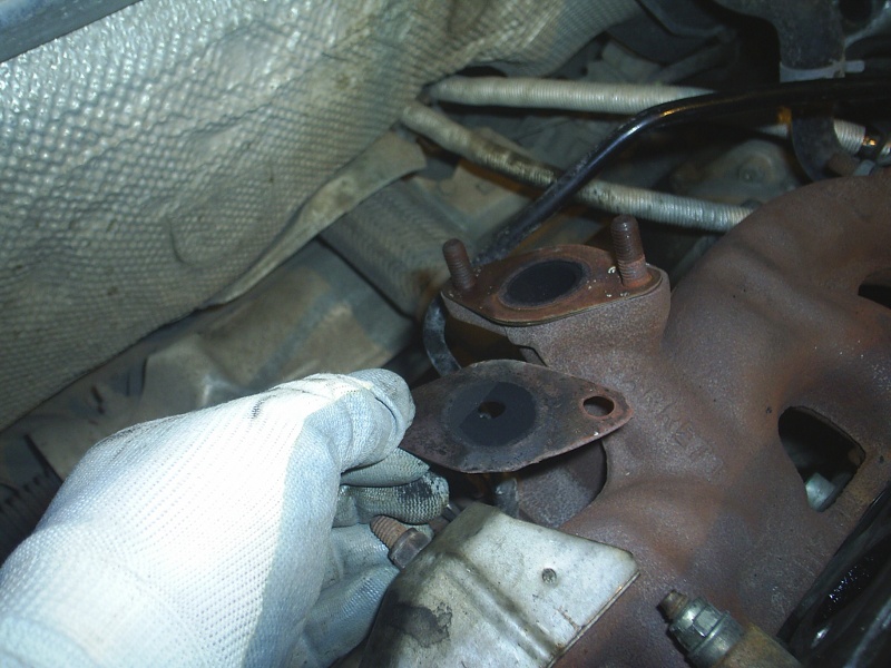

Тази пластинка я беше добавил някой. Това е извода на изпускателният колектор който отива км EGR. Не е запушен на пълно но частично, незнам дали има смисъл.

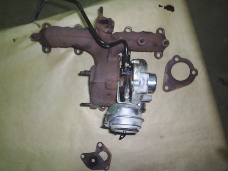

Изпускателният колектор с турбото. Тази трабичка е за маслото която смазва лагера на турбината не можа да се развие на място щуцера от корпуса се разви а гаиката с тръбичката остана на него. Престъргва се един ключ 22 за да се пъхне за контра и се развива.
Следва продължение.

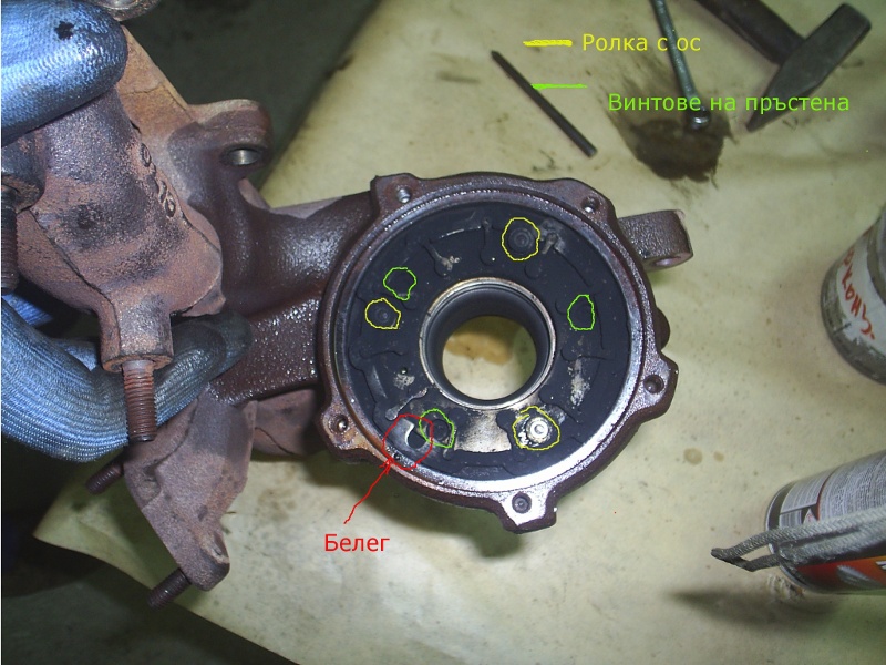

След развиването на болтовете които държът пръстена с лопатките от долната страна има втулки трябва да се внимава да не се изгубят.
