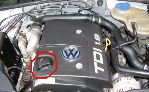

Здравейте! Като за начало искам да кажа, че съм начинаещ спрямо колите и не разбирам кой знае колко. Имам следните 2 проблема. 1вият е свързан с едно потракване на предна лява гума или околко нея когато минавам през неравен път (особено се чува при преминаване по павета). Нещо от сорта на шевна машина(силно казано). Имаше нужда от смяна на горе носач, но проблема си остана и след смяната. Майсторът, при когото бях не можа да установи проблема. За 2рият проблем. Колата я имам от 1 година, но не я карам кой знае колко ( изминал съм около 10 хил. км.). Днес проверих нивото на маслото и се оказа че е почти празно, за което сам съм си виновен (обаче ме бяха посъветвали по-рано да го сменям точно на около 10хил км., но може би е множко). Проблемаът не е в липсата на масло а друг - около капачката на маслото (гарнитурата - не съм сигурен за термина) има масло. Преди 4-5 месеца пак имаше масло около капачката и ходих да ми сменят гарнитурата. Сега пак е същото. Извинявам се пак, за недоброто обяснение, но все още имам много да уча за колите. Мерси на всички.
П.С. в най-скоро време(може би сряда) ще отида на сервиз да я видят
в очертаното съм показал къде има масло

я махни пласмасовия капак дето е отгоре с надписа тди и забърши маслото за да видиш от къде точно ти пропуска масло щото може и от картерните газове да омаслява така те се намират най-отгоре
