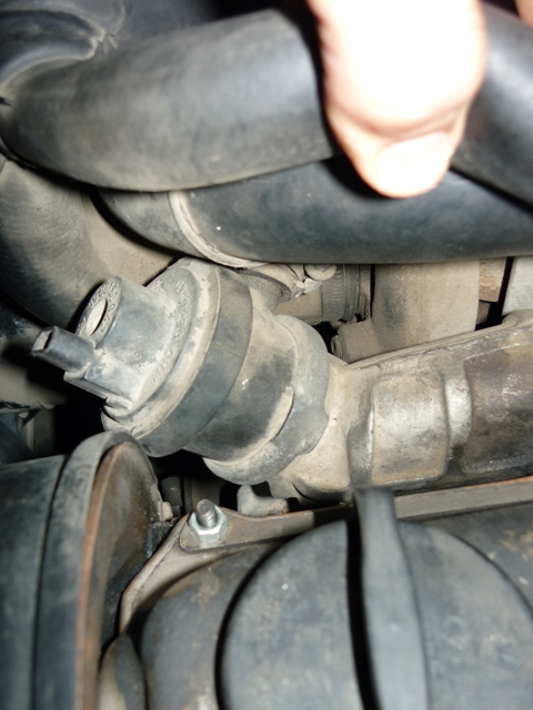

1.пръво да те питам дали си навивал (скъсявал) лостчето на турбина,с цел по високо налягане?
2 имаш ли боост метър да видиш какво налягане прави? На този двигател трябва да е около 0,6-0,7.
Проблема може да е в един клапан за свръх нялагане който фабрично е поставен да отваря някаде на около 0,85-0,9 и да изпуска налягането докато не стане пак 0,6-0,7.
Ако си направил турбото на 1 бар ,то 6те си надува на 1 бар до около 3000 оборота когато ще се отвори този клапан и се усеща намаляне на мощноста, след това като пуснеш педала и пак го натиснеш пак ще надуе до 1 бар но като стигне определените обороти пак ще има спад до 0,6-0,7
Така в някои ситуации този клапан отваря дори когато не е барано налягането на турбината,това е заради възраста му 23-24 години.
Има начини за изолиране на този калапан.
1 Има болт на самия клапан при завиване на целия болт се ограничава изпускането на наляганет.Но в повечето случаи болта не се движи,дори и да се движи не може да се завие до край или дори да се завие пак прави мизерии.
2 Втория начин е чрез затапване така клапана си отваря изпуска налягането но при изхода му има преграда.
Клапана се намира на всмукателния колектор, представлява една кръгла черна пластмаса,към нея отива мъркуч , който влиза в всмукателната система между въздушния филтър и входа на турбото.
Моя съвет е да навре6 в мъркуча една коркова тапа да я стегнеш с скоба ,като маркуча пак си го закачиш за клапана и пак си го стеглеш е скобата.Така ще имаш тапа и дори да изпусне налягането то няма каде да иде .
Ето виж каде се намира клапана,на всмукателния колектор точно до ангренажния ремък,кръглото черно нещо.

Ето май това е този клапан
Това е този уестгейт на турбото
А това е болта на помпата
Сега. Проблема със спирането на надува на турбината от клапана, от уестгейта или от болта на помпата ще да е ?
