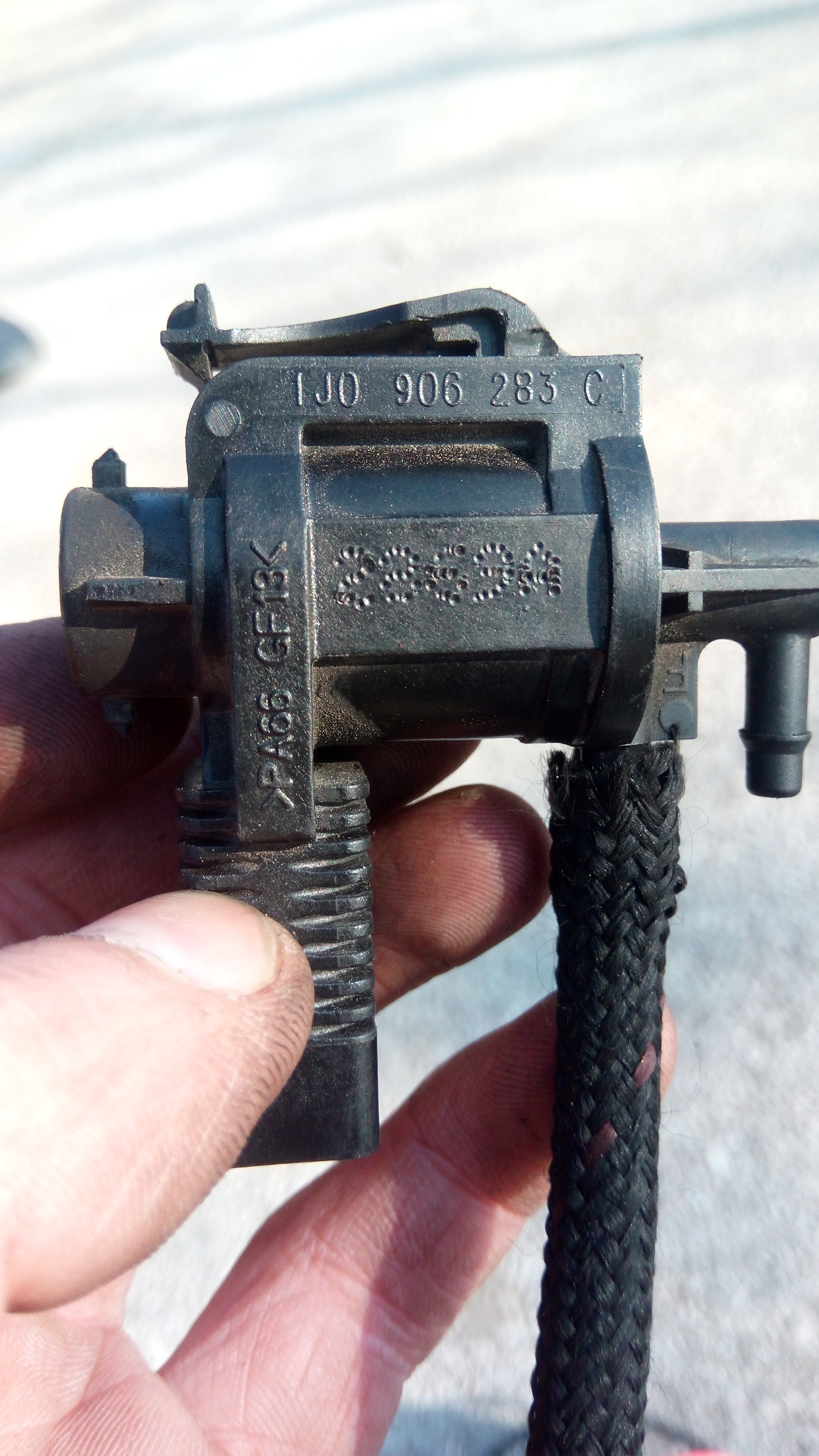

клапана е Н239 утре ще го снимам

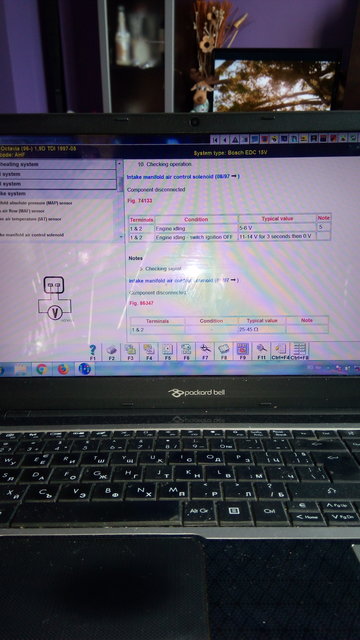

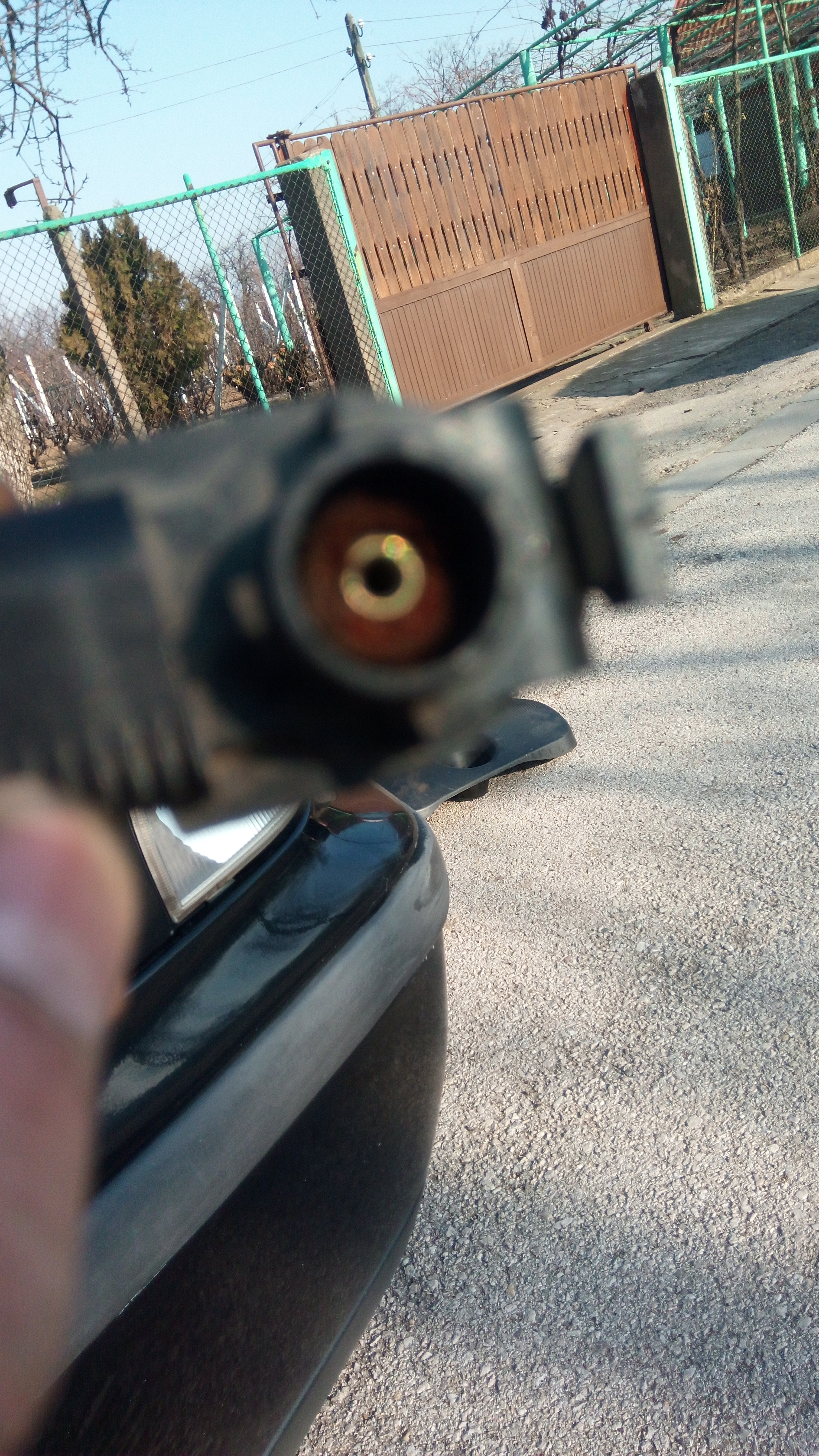

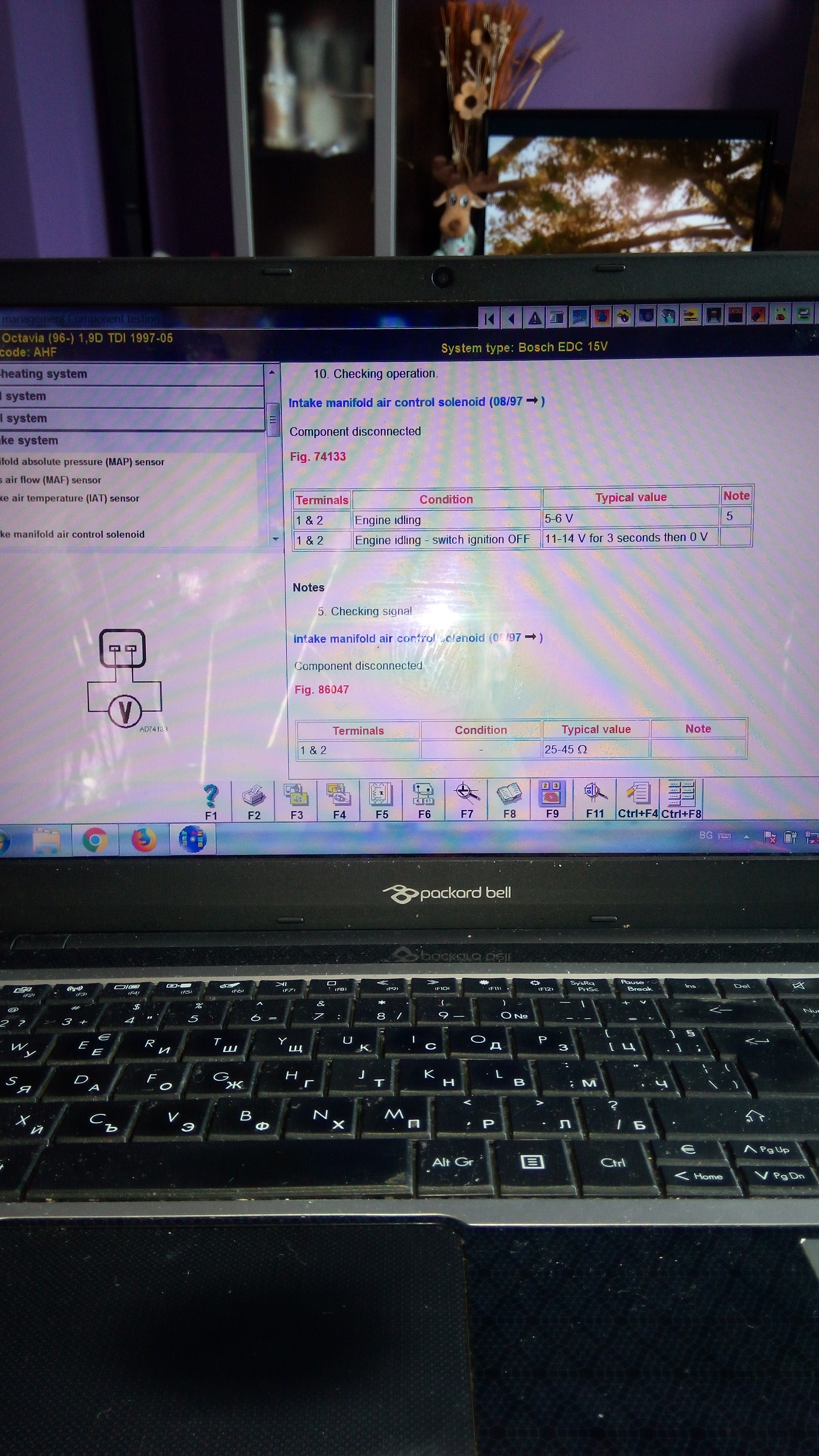

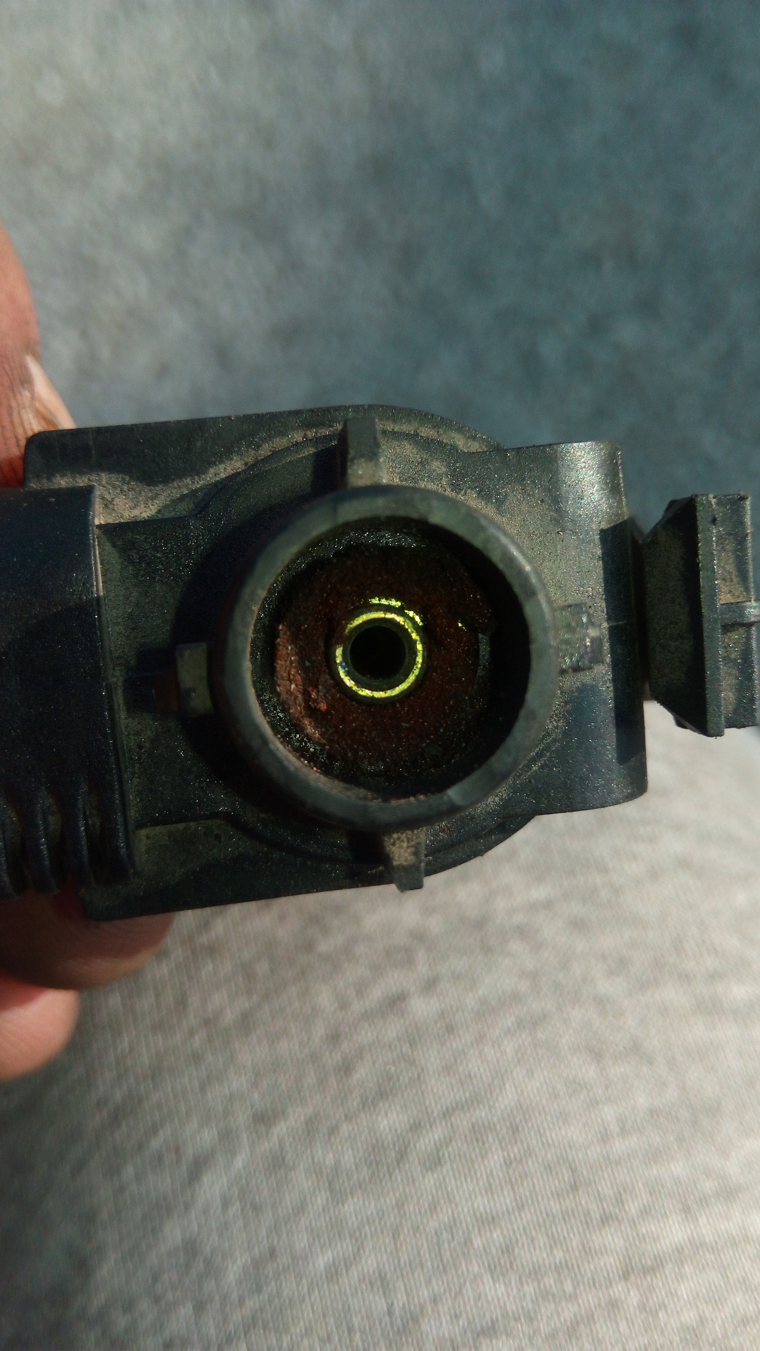

Ето снимките и добавих нещо от ауто датата но като премеря напрежение ми дава 7-8 волта а като се загаси колата не.Няма ги тия 3 секунди на сработване на клапана.На снимката се вижда тръбичката под капачката.Като надуя или засмука през маркучето към клапана,през нея минава въздух.Като му се подаде 12 волта цъка и работи,но като го замеря никакво съпротивление не ми показва.

Маи не идват тези 11-14 волта за момента на сработване на клапана.А иначе самата клапа работи ли като направиш вакуум.Нека се изкажат и други колеги.

Клапана като му засмука вакум на изхода който отива към клапата за меко гасене засмуква въздух от тръбичката под къпачката.При подаване на 12 волта сработва и почва да тегли от входящия вакуум.Спорет мен е електрически проблема защото ми направи впечатление,като замеря на плюсувия и дам на мотора маса показва напрежението на акумулатора.Като закача на маса от буксата и опра на маса от купето показва 6-7 волта.
