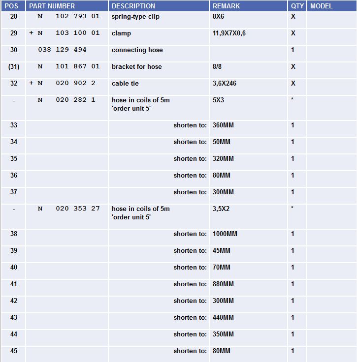

колеги искам да си сменя всички вакумни трубички на голфа че са прокъсани външно.голфа е 2001 год. 1.9 тди. мотор АТД. въпроса ми е какъв размер трябва да е и колко метра трябва да си взема за подмяна на всички маркучлета .

nasko1978 написа:http://www.vwclub.bg/forum/viewtopic.php?f=24&t=163931&start=0&hilit=%D0%BC%D0%B0%D1%80%D0%BA%D1%83%D1%87%D0%B5%D1%82%D0%B0
НОВОБРАНЦИ !!! mhihi :търсачкаа
тая тема която си ми дал изобщо не ми помага на мен колега ;) въпроса ми е колко метра ше ми трябват за да подмена всички маркучлета и какъв диаметър да са.

По ясно от това няма накъде!!! :twisted: :screwy
Погледна ли прикаченият файл! scare

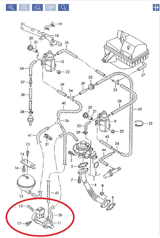

Гледай и смятай. Имай предвид, че свързването на соленоидния клапан N239 (ограденият с червено) е обратно - в схемата от ETKA е сгрешено.
