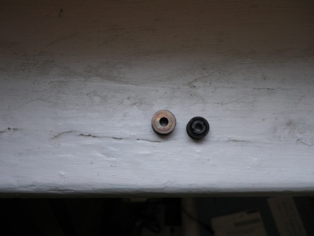

здравейте на всички.изгубих едната ролка на променливата геометрия и не мога да намеря същата.успях да намеря подобна на която външния диаметър е 9мм а на мойта е 10мм.височината и вътрешния диаметър са еднакви.дали ще има проблем ако сложа една която е различна от другите 2.става въпрос за турбо GT1749,колата е vw tdi 115 AJM мотора. ако някой случайно има същата няма проблеми ще я купя веднага.

колега 6том висо4ината е еднаква зна4и става,проблема е,че ако не е еднаква при стягането геометрията 6те застане на криво и 6те е проблем,са6то и вътре6ния диаметър ти е еднакъв зна4и си ти.и следва6тия път не губи 4астите :dummy:

само в случая може гривната за геометрията да виси малко във въздуха-на 2 от 3 ролки има леко усукване и геометрията може да не се движи както трябва :idea:

Колега, гривната се движи по външният диаметър на канала на ролката, който трябва да е същият. Външният диаметър на ролката се явява като ограничител и не би трябвало да има проблем. Ако под вътрешен имаш предвид отвора за остичката, на която седи ролката, (предполагам Ники така те е разбрал)- НЯМА ДА СТАНЕ. И понеже знам, че в момента си ей така scare , като за добре дошъл във форума (пък и поощрявам всички които действат "направи си сам") , мога да ти ПОДАРЯ тази :
OD= 10мм
d= 3.10мм
H= 4.95мм
Външен канал :
OD= 6.1mm
h= 2.1mm Центриран по височина
Или тази :
OD= 10.3мм
d= 3.90мм
H= 5.45мм
Външен канал :
OD= 8mm
h= 3.4mm Центриран по височина
Върши ли ти работа някоя от 2-те ? :roll: Ако не са твоите размери, не злоупотребявай, може да потрябва на друг :wink:

проблема е разрешен с помоща на колега от форума.админа ако иска да изтрие темата.благодаря на всички които се опитаха да ми помогнат.

Е как .... подарих му ролка :wink:
