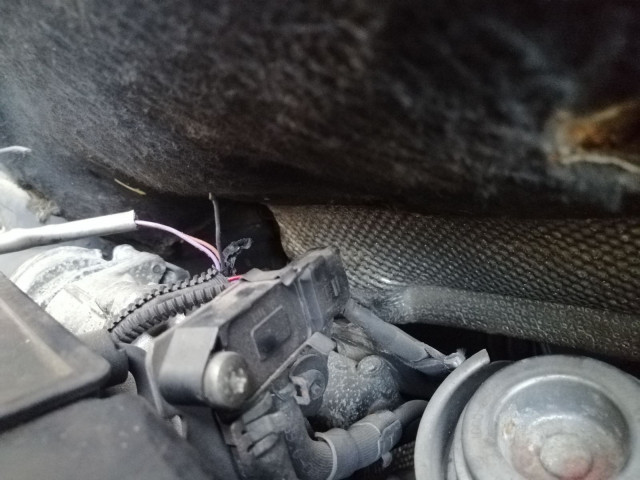

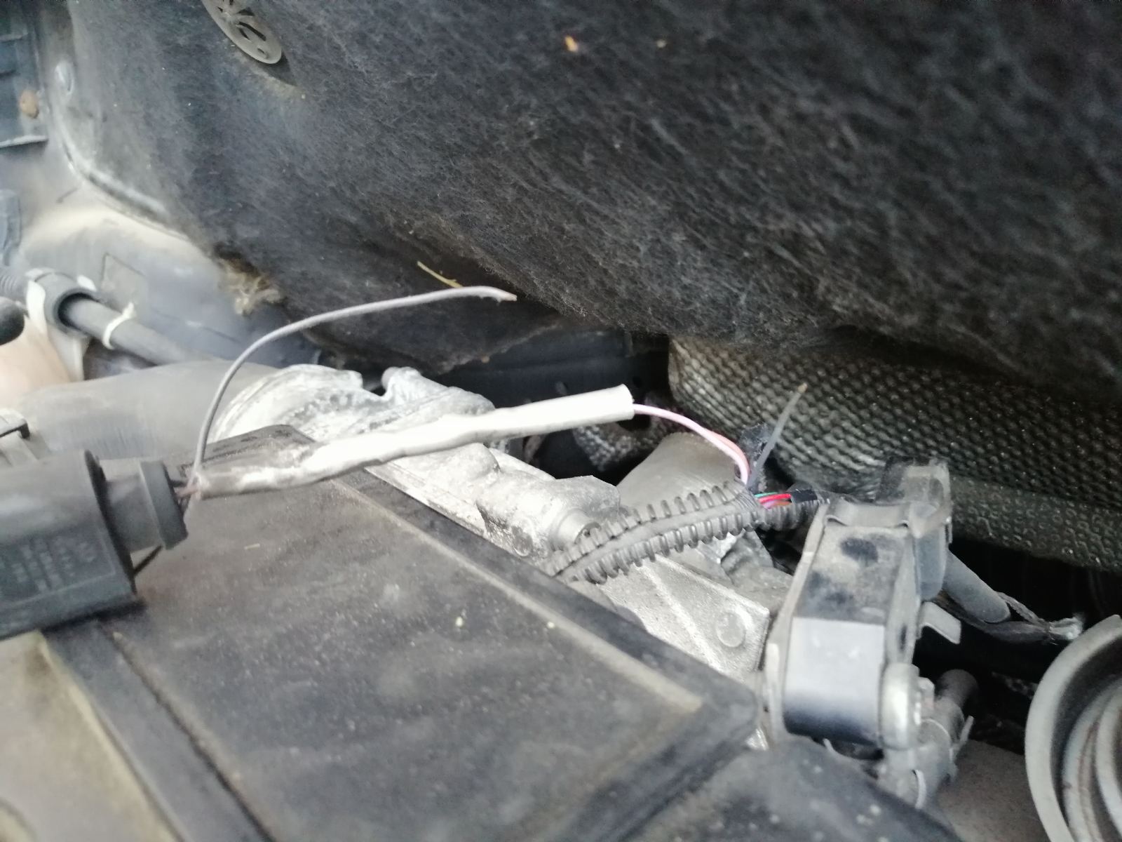

Благодаря колеги за бързата реакция.След внимателно оглеждане открих протъркани кабели.Изолирах ги и мисля ,че проблема се отстрани,изминах над 50 км без да се прояви!
