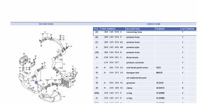

Здравейте колеги, днес както пътувах усетих загуба на мощност на колата. По време на движение при подаване на газ се чува свистене сякаш си отваряш прозореца и колата изпушва черно. Свистенето се чува от дясно. При запален мотор на място не се чува само в движение при подаване на газ. Колата е Passat 1.9 AVF131кс. Прегледах маркучите от горе този от EGR и този към килера не се виждат цепки. Бързите им връзки са леко разхлабени има луфт около 1-2мм. Не мога да разбера от къде изпуска, някакви идеи?! Другото което ме притеснява, е че съм на гости в Севлиево и незнам дали ще мога да се прибера до Свиленград. Някой ако има идея от къде може да е проблема нека помогне. :scare3

Колега най-вероятно е S-образния маркуч с номер 3B0 145 828 G, който е долу в дясно на изхода на турбината и тръбата, която преминава отпред и отива в ляво до кулера, достъпа е само отдолу, като се махне кората.

Благодаря на колегата VWTaz, това е проблемния маркуч. Сега предстои търсене на втора ръка, че оригинала много скъп. Беше много омаслен и цепнат. Няма ли начин за махане на маслото от тези маркучи?

Здравейте отново, подмениха проблемния маркуч с нов и също още един, за който имах съмнения (този който излиза от EGR към пластмасовата тръба). Двата нови маркуча за 95лв с отстъпка, някаква полска марка бяха. След теста всичко е ок. Благодаря още веднъж на отзовалите се. Темата е приключила. За въпроси и подробности съм насреща.
